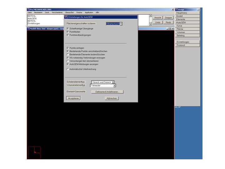

Zuerst sollte ich vielleicht erwähnen, daß ich bisher noch so gut wie gar nicht mit Pro/M im "Independent Mode" gearbeitet habe. Daher wahrscheinlich eine sehr "simple" Frage.

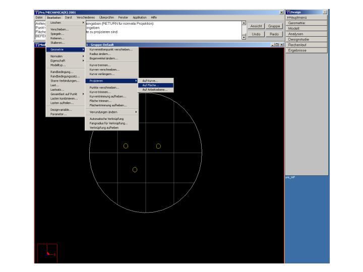

Ich habe folgendes Problem: Um das Netz im Kontaktbereich manuell zu verfeinern, habe ich es im ind.Mode aufgerufen. Wie sage ich AutoGem, daß manuell hinzugefügte Punkte mit zum Netz gehören sollen ?? Wenn ich die Punkte "entlang Kurve" erstelle, funktioniert es wunderbar. Bei frei platzierten Punkten übergeht AutoGem diese aber einfach ! (s. Bilder)
Für einen Tipp, was ich hier anders machen muß, wäre ich sehr dankbar !!

Man muss die erzeugten Punkte auf die Geometrie projizieren. Bearbeiten - Geometrie - Projizieren - auf Fläche (oder Kurve, etc.).

Vielleicht solltest du noch die Elemtierung mit AutoGEM steuern. Die Einstellungen befinden sich "Modell - Elemente - AutoGEM". Um Mechanica zu zwingen die erzeugten Punkte zu nutzen könnte man dort das Verschieben, Löschen etc. von Punkten verhindern.
