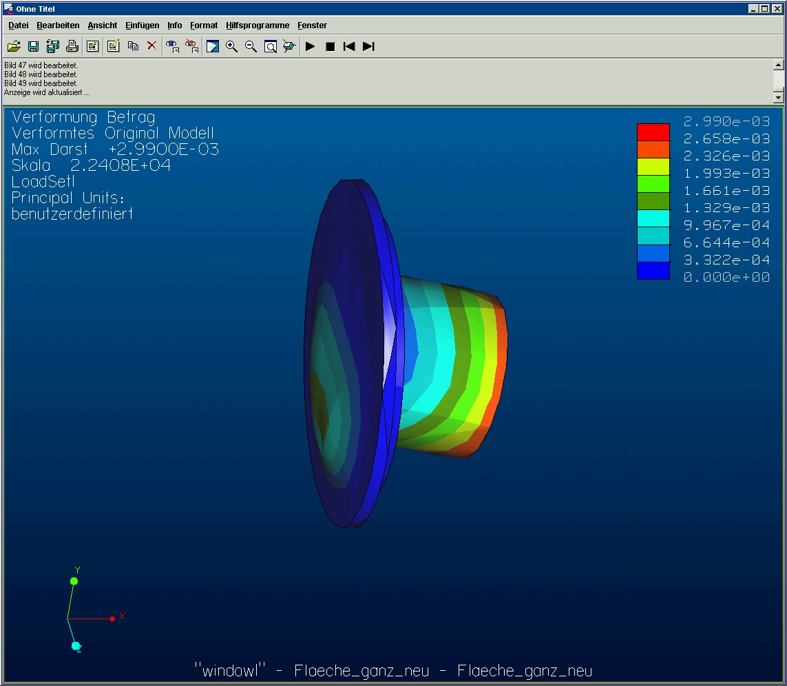

Tach,
nachdem mir keiner auf meine lezte Frage geantwortet hat hab ich´s mittlerweile selber hingekriegt.
Ich hab aber jetzt eine Frage zum Ergebnis:
Wie sind die Werte zu deuten die in der Legende stehen?
Siehe Anhang!
Entweder hab ich bei Angabe der Kraft, in der Definition der
Flächenlast den falschen Wert eingegeben oder ich versteh´ Mechanica
nicht (Kraft ist 7500N)

Tach Undertaker
Was ist denn nicht in Ordnung an deinen Ergebniss? Hast halt kleine Verformungen (Ergebniss Fenster = Verformung definiert konnte ich sehen). Hast ja auch nur ne kleine Last.
Nebenbei wie hast du denn die Last aufgegeben. Hätte ich durch "Flächenlast" mit "Verteilung = Gesamtlast auf Punkt" gemacht. Dadurch bringt man natürlich auch ein Moment ein, nur so nebenbei bemerkt.

Moin Maik,
ja dann is gut ich dachte ich hätte was falsch gemacht.
Übrigens die Last hab ich genauso definiert wie du gesagt hast:
Flächenlast mit Verteilung=Gesamtlast auf Punkt.

hi,
im ergebnissfenster steht unter einheiten "benutzerdefiniert" oder so ähnlich!
du solltest dein modell für eine mechanikarechnung auf Nmm umstellen!
dann klappt es auch mit den einheiten.
