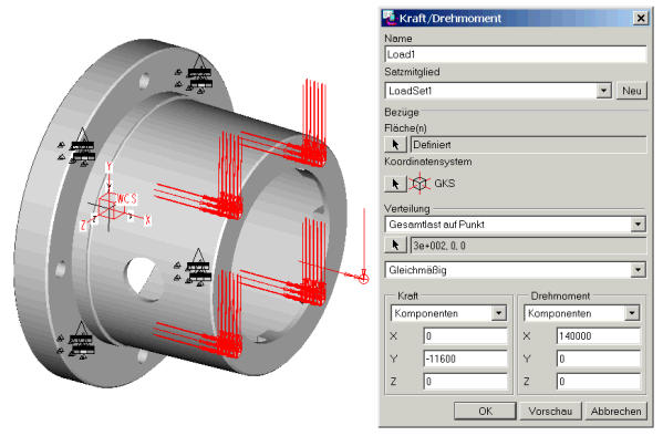

Die Last greift ja irgendwie an dem zu berechnenden Bauteil an. Da wär dann ein Bild (von dem Bauteil) nicht schlecht. Die "schwere" Baugruppe wird angeflanscht? Dann kannst Du die Kraft an den Bohrungsflächen des Gewindes angreifen lassen, und Gesamtlast auf Punkt angeben, so wie ich das bei meinen Teilen (siehe Bild) mache.

genau das habe ich gemeint.
