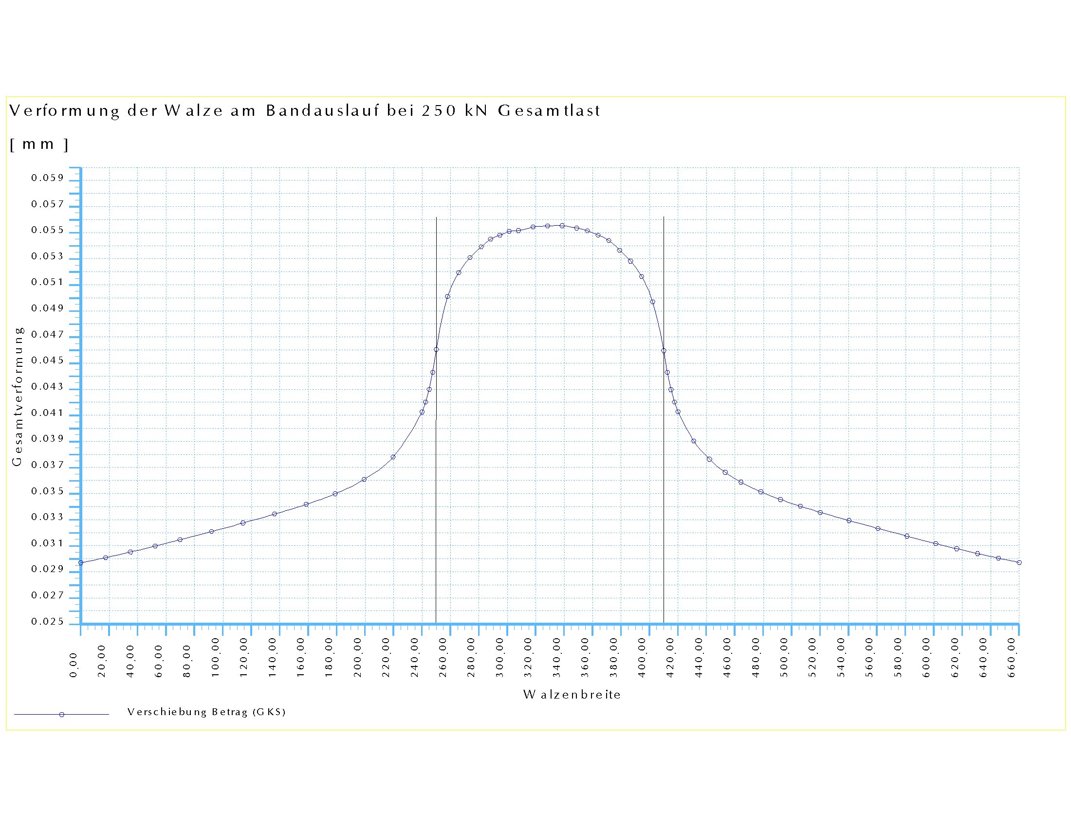

ich habe eine Innendruckberechnung mit Mechanica (2001) durchgeführt. Soweit hat alles funktioniert.
Jetzt möchte ich aus dem Ergebnisfenster einen Abstand zwischen zwei Punkten messen.
Wie kann ich das machen?
Ist das überhaupt möglich?
Besten Dank für die Hilfe

leider nein - das geht nur im CAD Modell, welches die Grundlage für das Postprozessing darstellt.
Hilfestellung: Ergebnisse mit Netz darstellen, dann die Gitterpunkte als Orientierung nehmen (Screenshot) - das Standalone Modell aus den Ergebnissen heraus öffnen - Netz einblenden - dort die Messung durchführen.

Man kann auch evtl. einen Flächenbereich über dem interessanten Bereich erzeigen, und dann mit einer Kante(Kurve) des Flächenbereiches ein Diagramm aufmachen.
Bei 2001 geht das leider nur mit einem einzigen Kurvenstück (Bild-1) bei Wildfire mit mehreren Boah: Bild-2)
