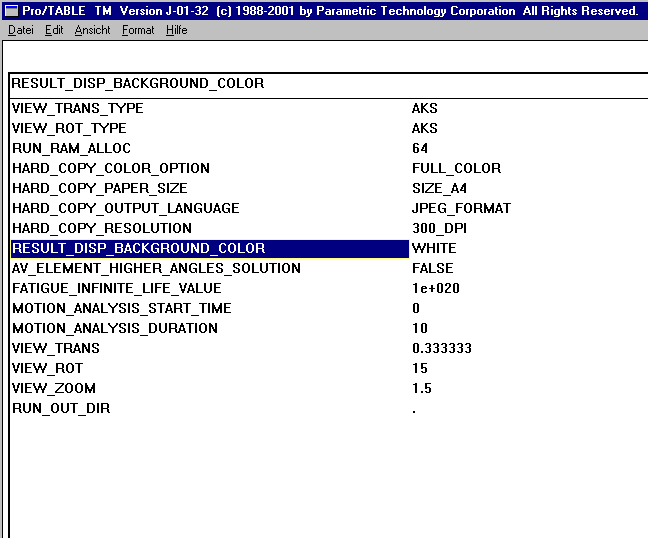

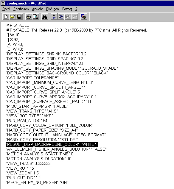

Wie kann ich die Hintergrundfarbe ändern? Mit dem Befehl result_disp_background_color white in der config.mech funktioniert es nicht.

in meiner config.mech (pro/m 2000i² student edition)
sah das immer so aus:
"RESULT_DISP_BACKGROUND_COLOR" WHITE
ich denke, du hast vielleicht die anführungsstriche vergessen. (ich bin aber nicht sicher ob die 100% erforderlich sind. zu faul zum testen ;-)
wird die config geladen bzw. befindet sich die datei im richtigen verzeichnis?
falls das alles in ordnung ist, sollte es eigentlich schon funktionieren!

Anbei Dateien, wie die Config-Einstellung heißen muß, im Pro/TABLE und im Text-Format.
In der 2001 geht die Hintergrundsumstellung auch direkt im Ergebnisfenster: Format/Ergebnisfenster
