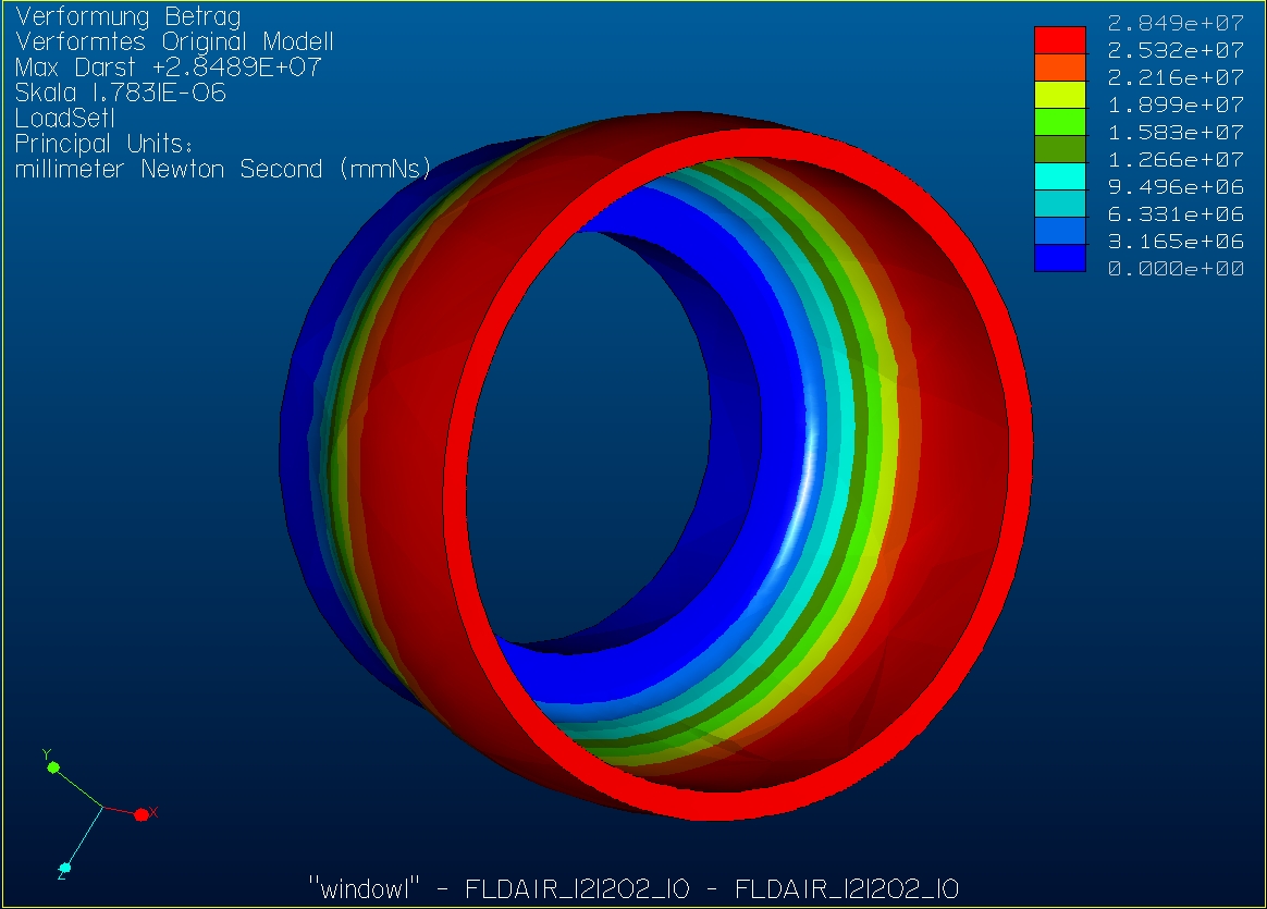

Habe ein FEM-Bild eines Hohlzylinders angehängt.
Habe dem Hohlzylinder eine Zentrifugalkraft (Geschwindigkeit 188.5 rad/s entspricht 1800 1/min)aufgegeben und die Innenseite in Achsrichtung festgehalten.
Frage: Warum habe ich so hohe Verformungen? (Von Mises Spannungen auch jenseits von gut und böse! )
Habe eine statische Analyse gestartet. Ist das falsch ?
Muss ich sonst irgendwas beachten?
Geometrie:
Zylinder Aussendurchmesser 508 Länge 344.
1.Bohrung Durchmesser 456 Länge 264
2.Bohrung Durchmesser 364 durchgehend.
Vielen dank für eure Bemühungen
Darek

Hallo darek -
hast du die Dichte richtig (in to/mm³)?
Richte Werte sind 7.85e-9 für Stahl und 2.7e-9 für Alu.
Geht die Fliehkraft durch den Richtigen Punkt und hast du den Wert für Winkelgeschwindigkeit und nicht -beschleunigung eingetragen?
Roland

Hallo Roland,
Vielen Dank für die Hilfe!
Habe nochmals das Modell und die Randbedingungen überprüft und habe den Fehler gefunden... die Dichte ... ! Habe das Material neu definiert und die e-09 verschluckt...
Also vielen Dank für den Hinweis..
