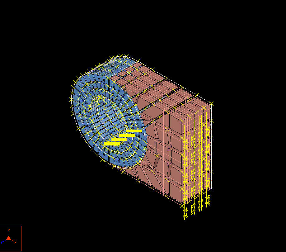

Habe im externen Modus durch "Elemente drehen" eine zylindrische Geometrie mit Quader Elementen erzeugt. Möchte nun entlang der Mantelfläche eine qaudratische Geometrie mit Quader-Elementen erzeugen. Habe das Problem das Elemente an der zylindrischen Berandungsfläche (Mantelfläche) nicht extrudiert werden. Die anderen Elemente werden jedoch erzeugt. Auch Elemente die mit einer Kante die zylindrische Berandungsfläche (Mantelfläche) berühren werden erzeugt. Elemente welche mit zwei Kanten die zylindrische Berandungsfläche (Mantelfläche) berühren jedoch wiederum nicht.
Ist eine Mischung "Elemente drehen"  "Elemente extrudieren" nicht möglich oder nicht sinnvoll. Oder doch und worauf sollte man achten damit zuvor beschriebenes Problem nicht auftritt.

Nach meinem Wissen kann ich nur ebene Schalenelemente extrudieren.
Vorschlag:
Erst den Zylinder machen. Dann einen Geometriekasten (Volumen) mit ebener Endfläche bauen. Die Anschlußelemente vom Zylinder zur Ebene von Hand bauen und dann auf die Ebene ein paar Schalen zum weiteren Extrudieren legen.

vielleicht ist es in deinem Modell möglich, den Zylinder durch extrudieren des Kreis-Querschnitts mit Elementen zu füllen. Dabei kannst du die Nachbarelemente gleich mitextrudieren. Diese haben dann ebene Stirnflächen, diese kannst du dann für die anderen Richtungen nutzen.

Erst mal vielen Dank für eure schnelle Hilfe. Leider hat Sie mir nicht so richtig geholfen.
Nach dem Vorschlag vom Roland Leiter hab ich anfangs modelliert. Man erzeugt ja quasi dann dünne Voluminas aneinander gereiht. Da hat man das leidige problem jede menge kontakte zu definieren, je nachdem wie viele Elemente man extrudiert. Daher ja "Elemte drehen".
Genau wie Slavko beschrieben habe ich versucht die Anschlussgeometrie zu erzeugen. Dachte ich hatte das hinreichend beschrieben.
Zur Verdeutlichung des Problemes hab ich diesmal ein bildchen angehamgen. (JPEG)

das mit den vielen Voluminas stimmt schon, aber warum willst du diese mit Kontakt koppeln - die hängen eh' an der gemeinsamen MAntelfläche zusammen - oder vielleicht versteh' ich dein Problem nicht.
Anbei mein Lösungsvorschlag.

Du hast jetzt 4 Volumen erzeugt. Würde jetzt den Bolzen auch so modellieren. Dann müsste ich aber 4mal einen Kontakt erzeugen, weil ich ja quasi 4 Volumen habe. Also auch 4 benachbarte Flächen. Möchte ich noch kleinere Elemente bedeuted dies auch mehr Volumen. Was wiederum noch mehr Kontaktdefinitionen nach sich zieht. Erst mal ist das "nervig". Und ich glaube auch daß mit jeder einzelnen Kontaktdefinition die Rechenzeit sich stark erhöht.

irgendwo gibts da eine Begriffsverwirrung ... zum koppeln der Voluminen ist keine Kontaktdefinition nötig, da sich die (zugegebenerweise kleinen) Volumen Flächen teilen und daher die Faces der zugehörigen Solids an diesen Flächen zusammenfallen.
Menüepunkt: Überprüfen/Berandungs- Elementflächen
Anbei mein Testmodell - nur Last&RB (Zylinder innen festgehalten) - lineare stat. Analyse ohne Kontakt - sowie Verformungsergebnis.

Die Geometrie die du auch schnell erzeugen konntest mit Elemente ist in Ordnung. In diese Geometrie möchte ich nun aber einen Bolzen stecken. Mich intressiert dann der Kontaktdruck zwischen Bolzen und unserem "Laschen"-Teil. Also dort wo du Ranbedingungen aufgegeben hast in der Bohrung.
Schön das man ja auch 4 Randbedingungs-Symbole sieht. Hab ich also nun einen Bolzen in der Bohrung müsste ich auch 4 Kontakte definieren.
Würde ich meine Geometrie extrudieren hätte ich aber 20 Volumen. Müsste also auch 20 Kontakte definieren. Dann rechnet der doch x Tage!!
Daher "Elemente drehen". Dann hab ich nur zwei zu paarende Kontakt-Flächen.

Wurde es denn schon mal mit automatischen Netz probiert?
Mit Volumenregionen, Seedpoints und den Mesh-Settings sorgen, dass schöne regelmäßige Tetraeder entstehen und eventuell den Bolzen von Hand vernetzen. Dann noch die Messgeräte drauf und mal schauen wie gut die Konvergenz dann ist. Die Tets sind oft besser wie man denkt.
Erst wenn dann die Konvergenz dann immer noch ungenügend ist - kann man ja immer noch Hand anlegen.

Möchte mich heute nochmal für die zahlreichen Antworten bedanken. Und auch kurz Ergebnisse zeigen.
Fazit für uns ist Kontakteberechnungen möglichst händisch zu vernetzen. In unserem Fall hatt eine Vernetzung mit "Elemente drehen" sehr gute Ergebnisse gebracht. Siehe auch Bild.
Haben auch eine Berechnung mit "Elemente extrudieren" durchgeführt. Die Ergebnisse sind schlicht gesagt nicht verwertbar! Grund ist man hat pro Volumen in Kontaktrichtung nur ein Element. Radial natürlich mehrere. Es durchdringen sich also pro Kontakt auch immer nur zwei Elemente (radial gesehen wieder mehr). Dies "meckert" Mechanica auch prompt mit "Contact area is to small....." an.
Achso! Nebenbei bemerkt sind die Rechenzeiten sehr hoch. Modell mit 1200 El., 4 Kontakte ca. 8h. Modell mit 2500 El., 4 Kontakte ca. 36h. Auf P 1000 Dual Prozeesor, 1GB RAM, PRO/MECH 2001.

Mein Grundproblem, Geometrie erzeugt durch "Elemente drehen" "sauber" zu berbinden mit "Elemente extrudieren" konnte ich leider noch nicht lösen. Werde das Problem aber weiterhin (wenn es meine beschränkte Zeit erlaubt, gg) verfolgen.
