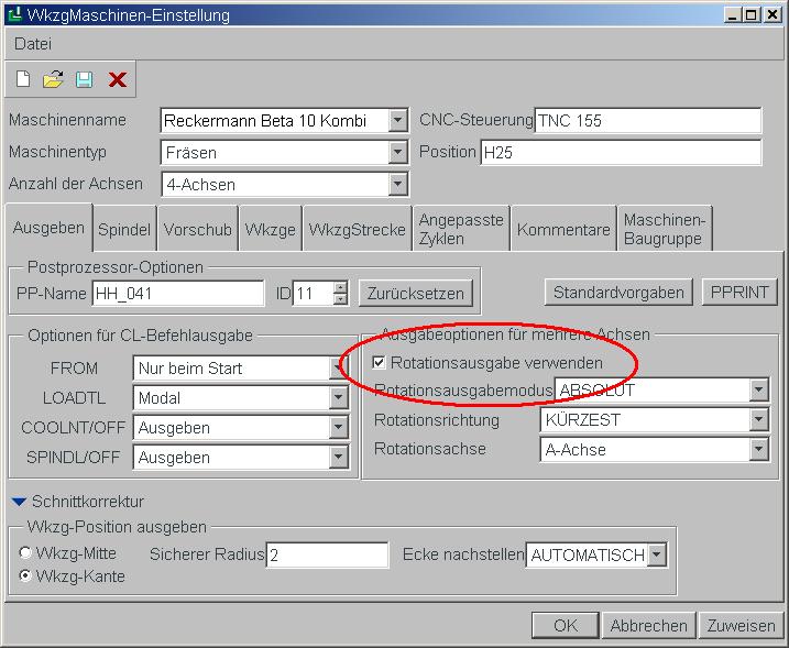

ich habe folgendes Problem mit der 4Achssteuerung unter ProNc von Wl4.
Arbeitszelle ist eine 3Achsmaschien mit einer optionalen A-Achse.
Bei dem Versuch einer Leitkurve auf einer Zylindermantelfläche zu folgen habe ich den Effeckt, das alle 4 Achsen bewegt werden.
Nach meinem Verständnis dürfte sich nur die A-Achse, die X-Achse und die Z-Achse bewegen. Die Y-Achse wird eigendlich nicht gebraucht, da der Fräser immer direkt über der A-Achse steht.
Tatsächlich verfährt ProNc auch die Y-Achse und damit den Fräser aus der Drehachsenmitte weg.
Kann ich die Bewegung der Y-Achse in ProNC sperren?

Und vor allem wäre die Sys-Info interessant!
Seit Wildfire 5.0, gibt es nämlich mehrere beeinflussende Faktoren!
Vermutlich hast Du einfach die Arbeitszelle nicht korrekt beschrieben, so dass alle Bewegungen als Achswerte des geschwenkten/gedrehten Koordinatensystems ausgegeben werden, da es am Teil "fest" hängt.
Für die meisten 4-Achs Maschinen ist aber die Ausgabe der TRANS_ROTABL Werte anstelle der MULTAX-Daten im CL-Record erforderlich.
Welche Wildfire Version benutzt Du denn?
Ggf. reicht es, ein Häkchen bei "Rotationsausgabe" zu setzen.
Ab WF5 gibt es aber noch weitere Möglichkeiten.

Ich benutze die Wildfire 4.
Das Häckchen an  "Rotationsausgabe" habe ich gesetzt.
Die Arbeitszelle habe ich nochmals überprüft, alle Freiheitsgrade der Achsen sind korrekt definiert.
Den Configeintrag TRANS_ROTABL habe ich auch schon ausprobiert,leider ohne Besserung.
