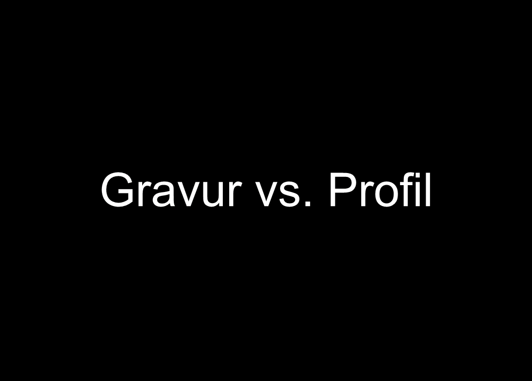

Was hat gravieren eigentlich für Vorteile?
Habe ich noch nie benuzt, ich erstelle Texte immer als Volumen bzw. Schnitt.
Läßt sich dann mit Mini-Fräser und Volumenfräsen / Fenster / Nur_Profil ruckzuck bearbeiten...

ich empfinde die Möglichkeit, dass eine Gravur Problemlos der Werkstückform folgt, als Vorteil.

Hallo Frau-ProE,
mit welcher Software hast du denn das Video gemacht?
Würde so ein Tool dringend suchen.

...mit welcher Software hast du denn das Video gemacht?
ich nutze Camtasia.
Da es sich mit weitem Abstand um die meistgestellte Frage an mich handelt, habe ich den passenden Thread seit ein paar Monaten auch in meiner Signatur verlinkt.
