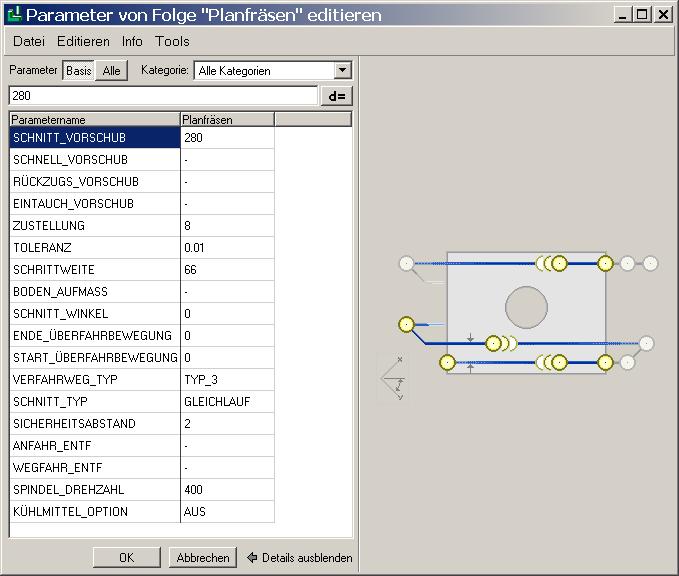

ich bin recht neu hier, und habe die ein oder andere Frage, daher wäre es super, wenn ihr mir helfen könntet. Schoneinmal vielen Dank für eure Unterstützung.
Ich habe soeben einen Planfräsprozess erstellt und kann die NC Folge leider nciht testen, weil ich folgende Fehlermeldung / Warnung bekomme:
Warnung: STEP_OVER ist größer als WKZG_DURCHMESSER.
NC-Folge wurde nicht vollständig definiert.
Kann mir da vielleicht jemand weiter helfen  ?
Beste Grüße, Rico

Hallo Rico,
herzlich willkommen im Forum!
Die Warnung bedeutet schlicht, dass Du einen zu grossen Bahnabstand gewählt hast.
Also wenn Du z.B. mit einem 80er Fräser, mit einer "SCHRITTWEITE" von 100mm laufen lässt, dann wird die Fläche nicht sauber. Es bleiben halt 20mm breite Inseln stehen!
Trotz dieser Warnung, müsste das Planfräsen aber eigentlich durchlaufen!
Du hast aber offenbar noch ein weiteres Problem, so dass die NC-Folge noch nicht vollständig definiert worden ist.
Geh mal über
->"Ändern",
->"Folge Ändern",
->"...Planfräsen...",
->"Parameter"
un schau mal nach, was noch fehlen könnte.
Vielleicht die Zustelltiefe?
HTH, Nina

Hallo Nina,
und vielen Dank für deine schnelle Antwort.
Also ic bin die Parameter alle nochmal durchgegangen.
Mein Fräser ist 20mm im durchmesser, und meine Schrittweite 5mm.
Alle Parameter sind vorhanden.
Hast du / habt ihr evnt ncoh eine andere Idee?

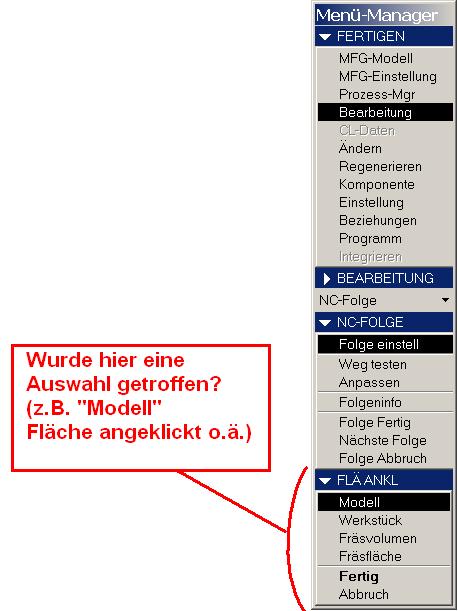

Hallo Rico,
na, da werd' ich mal noch'n bißchen tiefer in meine Glaskugel schauen müssen!
Hast Du überhaupt etwas zur Bearbeitung ausgewählt?
Also eine, oder mehrere, Fläche(n)?
(Anhang)
LG, Nina

Hallöle,
ich hab ein das Problem nun endlich gelöst
Ich hatte eine falsche Datei der Werkzeugmaschine. Ich habe die die falsche vom Server geladen...
Aber ich danke trotzdem für deine schnelle Hilfe!
Grüßle, Rico
