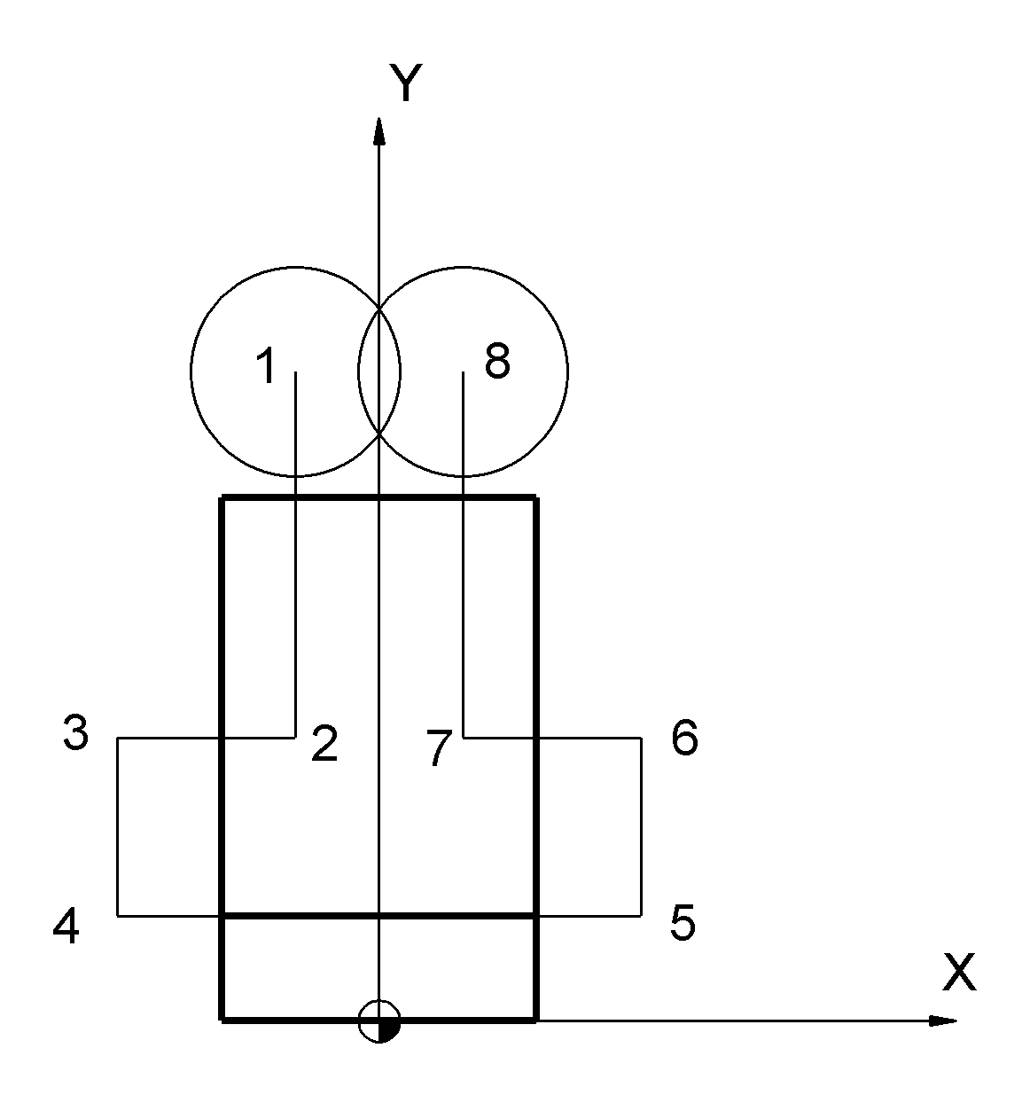

Ich habe wieder einmal ein Problem für die ich hier eine Lösung suche.
ich möchte in Pro/NC eine Leitkurve programmieren die am 1. Punkt ohne konturaufnahme anfangen soll
am 4. Punkt eine Kontur aufnehmen und am 5. punkt
wieder auflösen und bis zum ende der Leitkurve ohne konturaufnahme weiter fahren soll(Siehe Bild).
hat jemand eine Idee wie man das machen kann.

Hallo Norbert,
bei mir hat es funktioniert, vielleicht liegt es am PP.

Hallo einzelkämpfer!
nochmals vielen dank für deine Antwort.
Ich habe es probiert und jetzt ist kontur aufnahme richtig drin.
jedoch fügt mir der PP den Befehl vor der Satznummer ein.
jetzt sieht das Ergebnis folgendermaßen aus.
%MPF100
N100 T2 M06
N102 G0 G57 A90 C90 X-4.5 Y-66 S14500 M03
N104 Z30.5 M08
N106 G1 Z28.5 F4250
N108 Y-29.04
N110 X10
G41N112 Y-12.04            (G41 vor Satznummer)
N114 X-33
G40N116 Y-29.04            (G40 vor Satznummer)
N118 X-18.5
N120 Y-66
N122 Z50
N124 M05
eine Ahnung woran das liegen könnte?

ich gehe mal davon aus das hier zwei threads zusammengehören.
Also wenn Du den Tip mit dem Insert berücksichtigt hast, dann schreupt dein PP das einfach als Text in die Datei.
Strenggenommen fehlt also die Satznummer und der Zeilenvorschub.
Probier doch mal anstat INSERT G41 den Befehl CUTCOM/LEFT und CUTCOM/OFF
Das sind normalerweise Befehle die der PP verarbeitet. Also in dem Fall die Zeilennummer vorne drann und den Y Wert hintendrann. Je nach dem.
Allerdings versteh ich das Problem nicht. Was spricht dagegen die ganze Kontur mit G41 zu fahren??

Hallo Christian!
Original erstellt von Protte:
So funtioniert es einwandfrei danke für den Tip.
Die gesamte Leitkurve ist keine Kontur sondern eine auszuräumende Fläche mit einer festen Wand.Also soll nur die Wand mit konturaufnahme gefahren werden.
