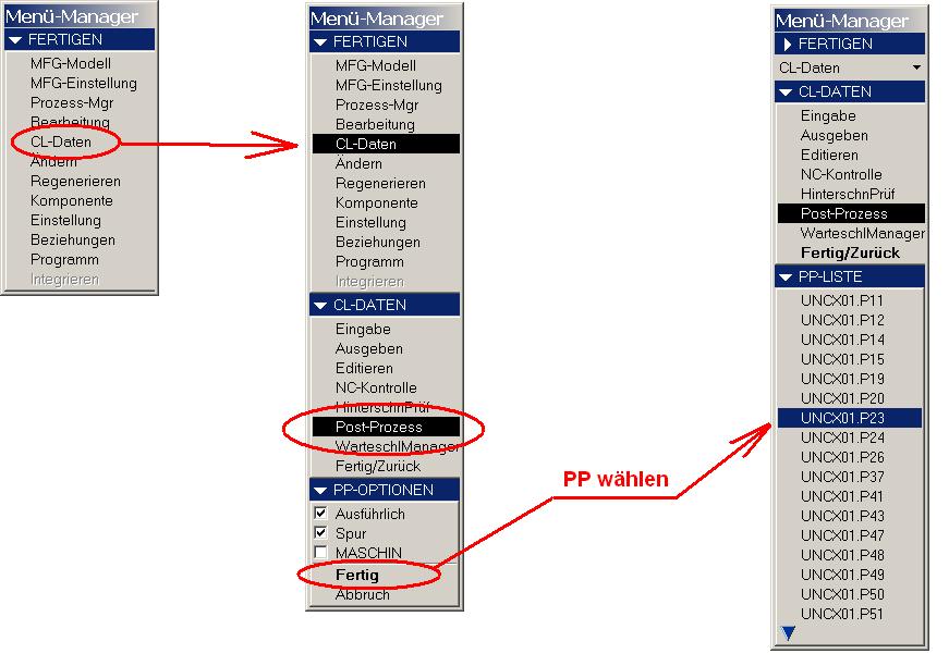

Original erstellt von Snacki:
...Das Programm erstellt mir nur die NCL-Datei und das war es dann. kann den Postprozessor auswählen, aber bekomme keine *.TAP datei erzeugt...
Hast Du überhaupt schon einen PP-Lauf gemacht?
Schau mal auf das Bild im Anhang, vielleicht war das schon des Rätsels Lösung!
HTH

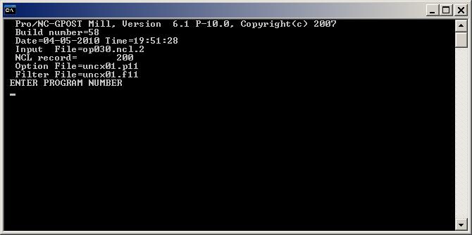

erstellt am: 05. Apr. 2010 19:23    Editieren oder löschen Sie diesen Beitrag!  <-- editieren / zitieren -->   Antwort mit Zitat in Fett Antwort mit kursivem Zitat    Unities abgeben: 1 Unity (wenig hilfreich, aber dennoch)2 Unities3 Unities4 Unities5 Unities6 Unities7 Unities8 Unities9 Unities10 Unities
Hmm er macht die cmd Datei auf und das war es. Als wenn erst will. In mein alten Geschäft war es genauso. Aber da waren die Dateiname dann da. Schon komisch alles

erstellt am: 05. Apr. 2010 20:07    Editieren oder löschen Sie diesen Beitrag!  <-- editieren / zitieren -->   Antwort mit Zitat in Fett Antwort mit kursivem Zitat    Unities abgeben: 1 Unity (wenig hilfreich, aber dennoch)2 Unities3 Unities4 Unities5 Unities6 Unities7 Unities8 Unities9 Unities10 Unities Nur für Snacki 10 Unities + Antwort hilfreich

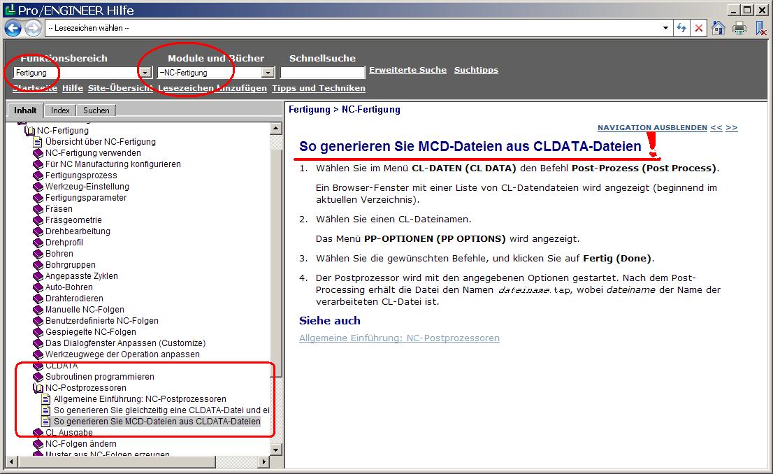

Sieht das dann ungefähr so aus?
Dann gib mal 'ne Programmnummer ein und drück auf "Enter"!
Des weiteren kann ich die Pro/E Hilfe empfehlen.
("Hilfe-Center", siehe Anhang)

erstellt am: 05. Apr. 2010 20:44    Editieren oder löschen Sie diesen Beitrag!  <-- editieren / zitieren -->   Antwort mit Zitat in Fett Antwort mit kursivem Zitat    Unities abgeben: 1 Unity (wenig hilfreich, aber dennoch)2 Unities3 Unities4 Unities5 Unities6 Unities7 Unities8 Unities9 Unities10 Unities
Nein leider nicht. kommt nur kurz ein schwarzes fenster, aber kann da nichts eingeben. in deinem Screenshot stehen auch zwei datein. einmal option file= und einmal fiter file=. unter gposts kann man ja schauen was für datein vorhanden sind, da ist bei mir nur eine und zwar die optionfile nur vorhanden.
die schwarzen fenster kommen nur kurz und man kann auch nicht wirklich etwas erkennen. so war es damals im geschaft aber auch. steh echt auf den schlauch. denk mal, das mir die eine datei fehlt.

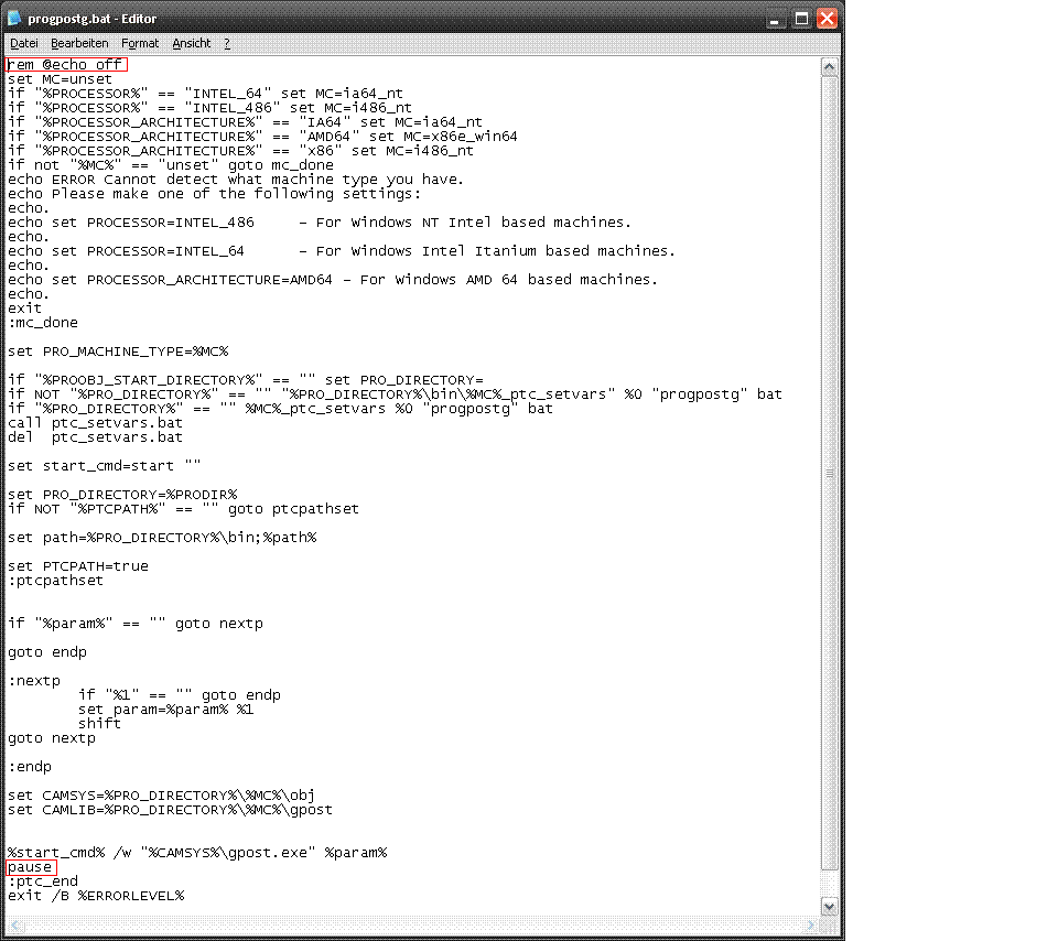

erstellt am: 09. Apr. 2010 09:09    Editieren oder löschen Sie diesen Beitrag!  <-- editieren / zitieren -->   Antwort mit Zitat in Fett Antwort mit kursivem Zitat    Unities abgeben: 1 Unity (wenig hilfreich, aber dennoch)2 Unities3 Unities4 Unities5 Unities6 Unities7 Unities8 Unities9 Unities10 Unities Nur für Snacki 10 Unities + Antwort hilfreich
es wird ich keine *.lst Datei erzeugt!?
* ist der name deiner *.ncl.* Datei.
Schau doch mal in den Ordner wo Pro/E installiert ist.
im Unterordner bin findest du die Datei
progpostg.bat
Wenn du die im Anhang markeirten Änderungen machst, sollten die Fenster stehen bleiben.
Vielleicht bringt es was.
