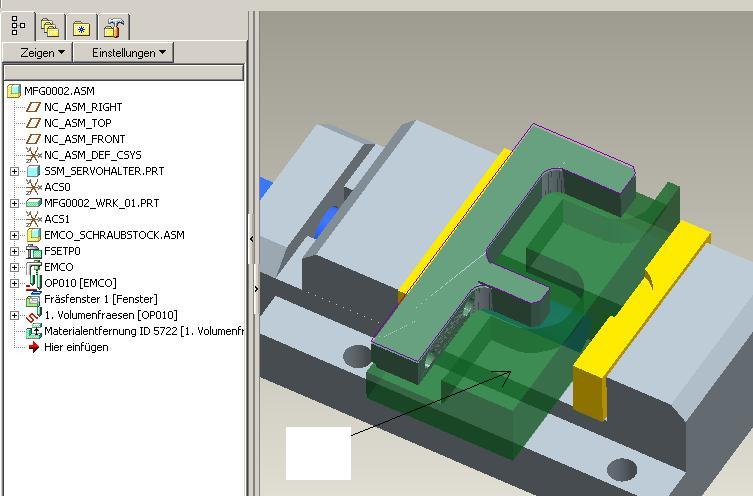

ich habe eine Frage zur NC-Programm-Erstellung.
Ich habe das Bauteil (das Gebilde, das wie ein F aussieht) auf dem Bild mit einer über "Fenster" definierten Volumenfräsung gefräst.
Nun bleibt im Werkstück die Insel stehen.
Siehe Pfeil.
Habe schon alles versucht aber ich bekomme ProE nicht dazu mir die Insel wegzufräsen.
ich würde die Insel gerne wegbekommen, um danach das Teil umzuspannen und
dann Plan zufräsen.

ich könnte mir vorstellen, dass du nur Schlichten eingestellt hast.
Probier mal ob die Einstellung Schruppen und Schlichten dir weiter hilft. Der Parameter heist auf English "Rough Option" also Schruppoption oder so.

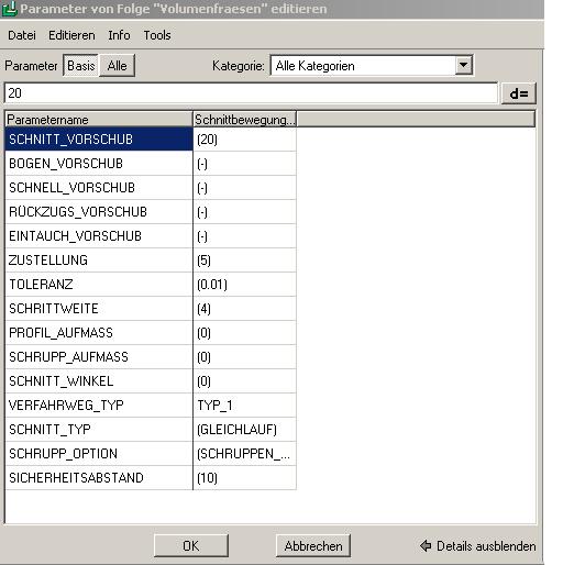

Als Anhang meine Fräsparameter.
Auch das Ändern auf nur Schruppen etc. scheint keine Änderung zu bringen.

ich hab mir dein Fenster nochmal genaue angeschaut.
Mach doch mal einfach ein Viereckiges Fenster über das komplette Rohteil. Ich mache es dann normalerweise noch um den Fräserdurchmesser + Schruppaufmaß größer als das Rohteil ist.
Stelle anstatt Typ 1 mal Spiralförmig ein.
Dann kannst du noch Approach Walls geben und dann sollte er eigentlich alles wegmachen.
