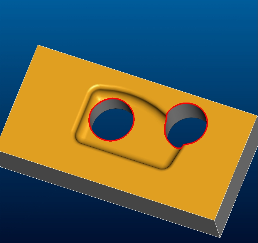

Wie kann ich am schnellsten solche Durchbrüche mit einer Fläche schliessen  ??  (siehe Bildbeispiel)
Der Durchbruch  soll an der roten Kurve geschlossen werden .
Ziel ist es zwei Kerne zu erstellen, um das Teil später herstellen zu können (gießen).
Die Kerne müssen sich dabei genau  "Spiegeln" um eien  Gussgrat zu vermeiden (verringern)
Danke für eure Lösungsvorschläge
Gruß  Fox

Es gibt zwei Lösungswege. Welchen Du anwendest ist Dir überlassen.
1. Gehe im Einzelteil über den Modelplayer bis vor die Bohrungen
Erzeuge dann ein Konstruktionselemnt "Fläche" wo die einzelnen
Flächen selektiert werden können. Danach können die unterdrückten Ke´s wieder zurückgeholt werden. In der MFG kann die Fläche dann mittels Kopieren verwendet werden.
2. Erzeuge im ET eine "vereinfachte Darstellung" wo die Bohrungen ausgeblendet sind.
In der MFG muß dann auch eine vereinfachte Darstellung erzeugt werden.
Hier wird das Modell mit der vereinfachten Darstellung ersetzt.
Anschließend kann man wieder eine MFG Geometrie "Fläche" erzeugen.
