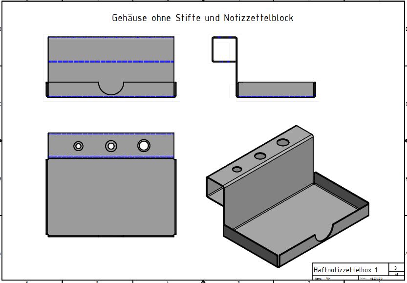

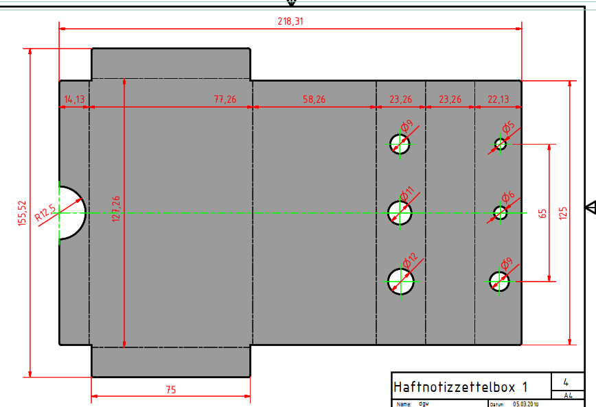

Hallo ich möchte mit Viacad15 Pro einen Zetelbox zeichnen so wie auf den Bildern. Aber anstatt 3 Stifte möchte ich 2 Stifte und einen Textmaker unterbringn.Zuschnitt habe ich schon gezeichnet aber ich habe schwierigkeiten mit den Bieglinen und den Biegen.
Weiß einer vieleicht eine Anwort oder wie ich vor gehen muß
Vielleicht eine Ügung für ein Video

Hallo mein Problem ist wenn ich das Teil gekanetet habe sind memeine Biegelinien nicht mehr auf dem Teil was muss ich machen muss ich die Arbeitsebne bach dem Teil ausrichten und die Biegelinien dann neu Zeichnen oder was muss ich was anderes machen
