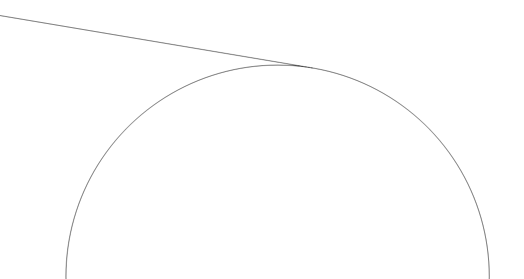

erstellt am: 13. Sep. 2025 21:35    Editieren oder löschen Sie diesen Beitrag!  <-- editieren / zitieren -->   Antwort mit Zitat in Fett Antwort mit kursivem Zitat    Unities abgeben: 1 Unity (wenig hilfreich, aber dennoch)2 Unities3 Unities4 Unities5 Unities6 Unities7 Unities8 Unities9 Unities10 Unities
Hallo wenn ich die Stelle wo die Tantnte anliegt sieht so aus wen sie nicht verbunden sind.

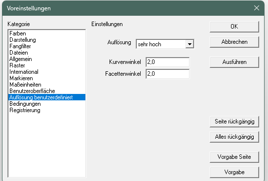

erstellt am: 14. Sep. 2025 18:20    Editieren oder löschen Sie diesen Beitrag!  <-- editieren / zitieren -->   Antwort mit Zitat in Fett Antwort mit kursivem Zitat    Unities abgeben: 1 Unity (wenig hilfreich, aber dennoch)2 Unities3 Unities4 Unities5 Unities6 Unities7 Unities8 Unities9 Unities10 Unities Nur für Fey 10 Unities + Antwort hilfreich
Ich habe mir heute auch VC 15 installiert. Hier sind 2 Bilder. Ein Bild zeigt was du an den Einstellungen ändern solltest. Möglicherweise ist dein Problem dann gelöst. Das andere Bild habe ich gerade vor 10 Min gemacht. Das ist eine Tangente an zwei Kreis. Das mit deiner zweiten Frage wegen des Kreises in einem Dreieck ist seltsam. Es gibt doch den Befehl Kreis an drei Tangenten, Auch hier ein Bild von 2 und 3 Tangenten.
Ändere man deine Voreinstellungen und melde dich dann noch mal. Generell solltest du deine Auflösung auf "Sehr Hoch" stellen.

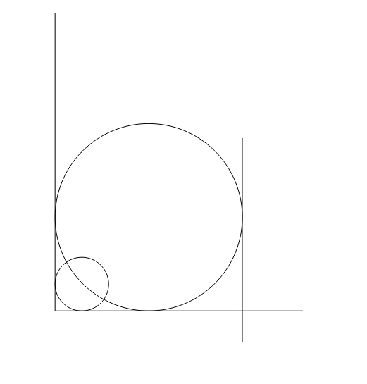

erstellt am: 15. Sep. 2025 13:24    Editieren oder löschen Sie diesen Beitrag!  <-- editieren / zitieren -->   Antwort mit Zitat in Fett Antwort mit kursivem Zitat    Unities abgeben: 1 Unity (wenig hilfreich, aber dennoch)2 Unities3 Unities4 Unities5 Unities6 Unities7 Unities8 Unities9 Unities10 Unities
Hallo habe es versucht und es scheint das die linien mit dem Kreis verbundn sind , wie kann ich die kreisinteile trimmen siehe Fototo

erstellt am: 15. Sep. 2025 13:42    Editieren oder löschen Sie diesen Beitrag!  <-- editieren / zitieren -->   Antwort mit Zitat in Fett Antwort mit kursivem Zitat    Unities abgeben: 1 Unity (wenig hilfreich, aber dennoch)2 Unities3 Unities4 Unities5 Unities6 Unities7 Unities8 Unities9 Unities10 Unities
Hallo habe die Linien und Kreise so gezommt wie es ging aber die Linien sind doch nicht mit dem Kreis verbunden.
Was mache ich verkerht oder was muß ich noch einstellen.

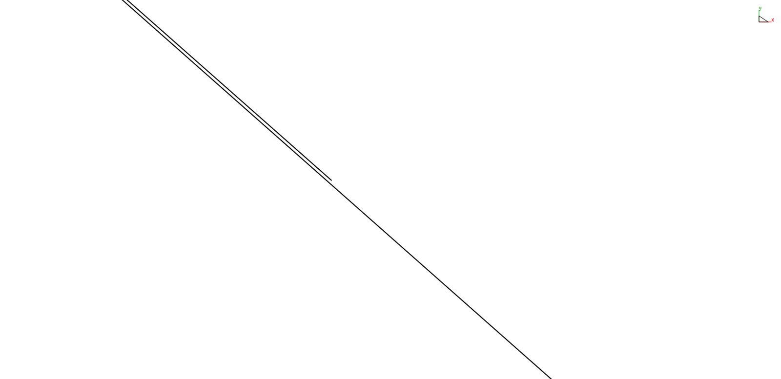

erstellt am: 15. Sep. 2025 19:27    Editieren oder löschen Sie diesen Beitrag!  <-- editieren / zitieren -->   Antwort mit Zitat in Fett Antwort mit kursivem Zitat    Unities abgeben: 1 Unity (wenig hilfreich, aber dennoch)2 Unities3 Unities4 Unities5 Unities6 Unities7 Unities8 Unities9 Unities10 Unities
Hallo im Anhang habe ich ein Bild von Linie/Kreis Linie wurde mit Tangente am Kreis gezeichnet

erstellt am: 15. Sep. 2025 21:40    Editieren oder löschen Sie diesen Beitrag!  <-- editieren / zitieren -->   Antwort mit Zitat in Fett Antwort mit kursivem Zitat    Unities abgeben: 1 Unity (wenig hilfreich, aber dennoch)2 Unities3 Unities4 Unities5 Unities6 Unities7 Unities8 Unities9 Unities10 Unities Nur für Fey 10 Unities + Antwort hilfreich
Ja das ist leider so. für das bearbeiten ist es nicht von Bedeutung aber es ist anscheinend nicht sauber Programmiert. Ich habe bisher keine Probleme deshalb festgestellt aber es sieht nicht schön aus. Das Programm erkennt es aber als Tangente und man kann so auch damit arbeiten. Ansonsten kannst du ja mal Tim Olsen schreiben. der ist dafür verantwortlich. Man kann es ja auch nur sehen wenn man sehr sehr dicht ran zoomt.

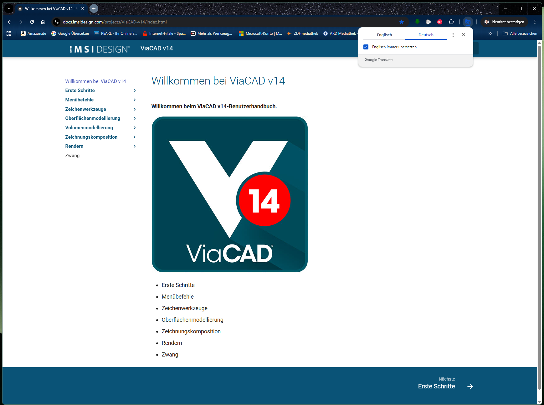

erstellt am: 20. Sep. 2025 12:22    Editieren oder löschen Sie diesen Beitrag!  <-- editieren / zitieren -->   Antwort mit Zitat in Fett Antwort mit kursivem Zitat    Unities abgeben: 1 Unity (wenig hilfreich, aber dennoch)2 Unities3 Unities4 Unities5 Unities6 Unities7 Unities8 Unities9 Unities10 Unities Nur für Fey 10 Unities + Antwort hilfreich
Noch ein Nachtrag. Das ist der Link zum Benutzerhandbuch Viacad in deutsch. Öffne den Link in Chrome und lass ihn übersetzen falls nötig.
Eigentlich übersetzt Google das automatisch.
https://docs.imsidesign.com/projects/TCMac-ViaCAD-SharkCAD/index.html

erstellt am: 27. Sep. 2025 00:32    Editieren oder löschen Sie diesen Beitrag!  <-- editieren / zitieren -->   Antwort mit Zitat in Fett Antwort mit kursivem Zitat    Unities abgeben: 1 Unity (wenig hilfreich, aber dennoch)2 Unities3 Unities4 Unities5 Unities6 Unities7 Unities8 Unities9 Unities10 Unities Nur für Fey 10 Unities + Antwort hilfreich
https://docs.imsidesign.com/projects/ViaCAD-v14/index.html
Dieser Link zeigt diese Seite (Foto) Die Seite muss aber mit Chrome oder Firefox geöffnet werden. Und der Google Übersetzer sollte installiert sein.
