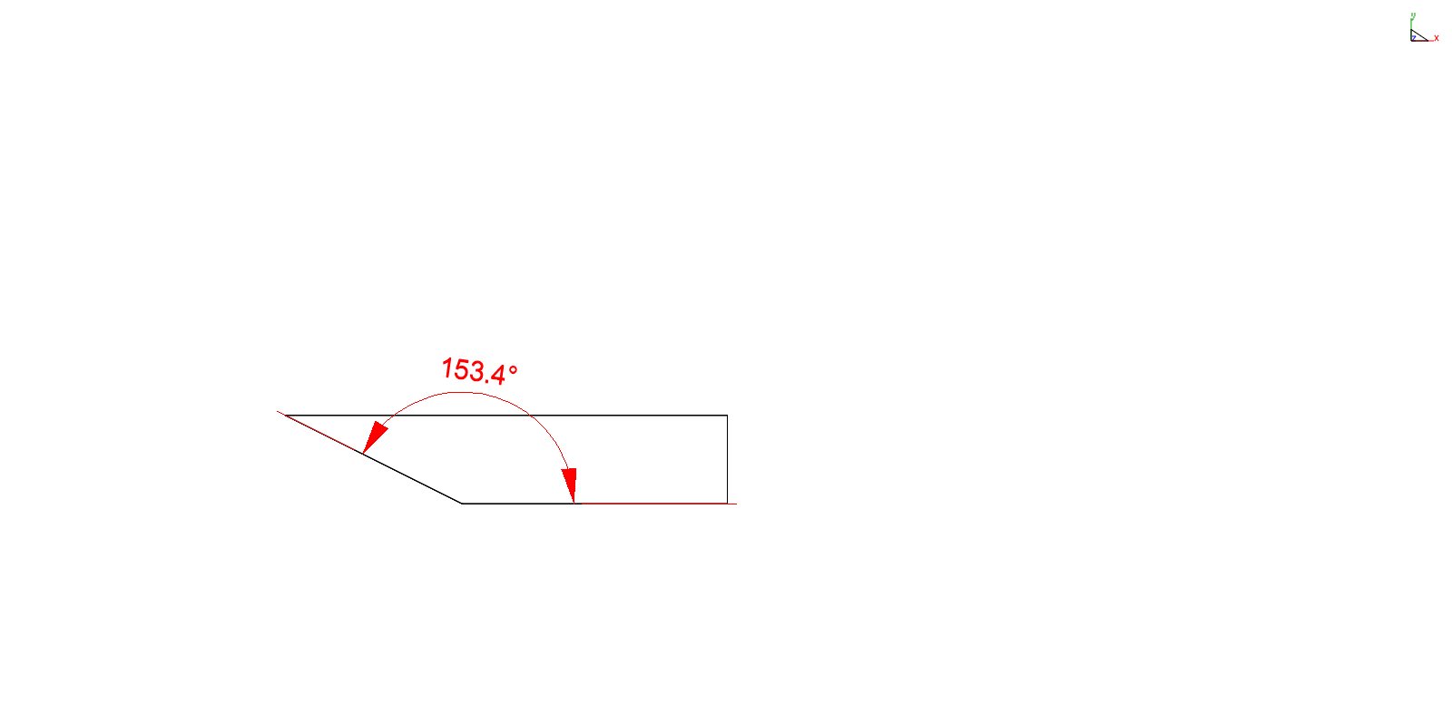

Hallo weiss einer wie ich die Maßhifsline einstellen kann damit sie nicht übersteht (Siehe Foto)
M.F.G. J.Fey

Die Maßhilfslinien für Winkelbemaßungen kann man nicht verstellen. Die sind aber auch nur sichtbar, wenn das Maß markiert ist, also Rot angezeigt wird. Zumindest habe ich noch keine Möglichkeit gefunden, daran etwas zu ändern.

Besten Dank für die Antwort
Ich habe auch noch keine Lösung gefunden  , der Überstand sieht nicht gut aus

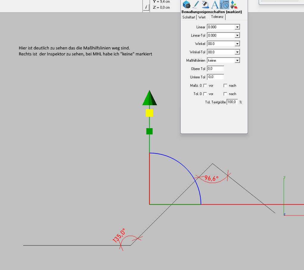

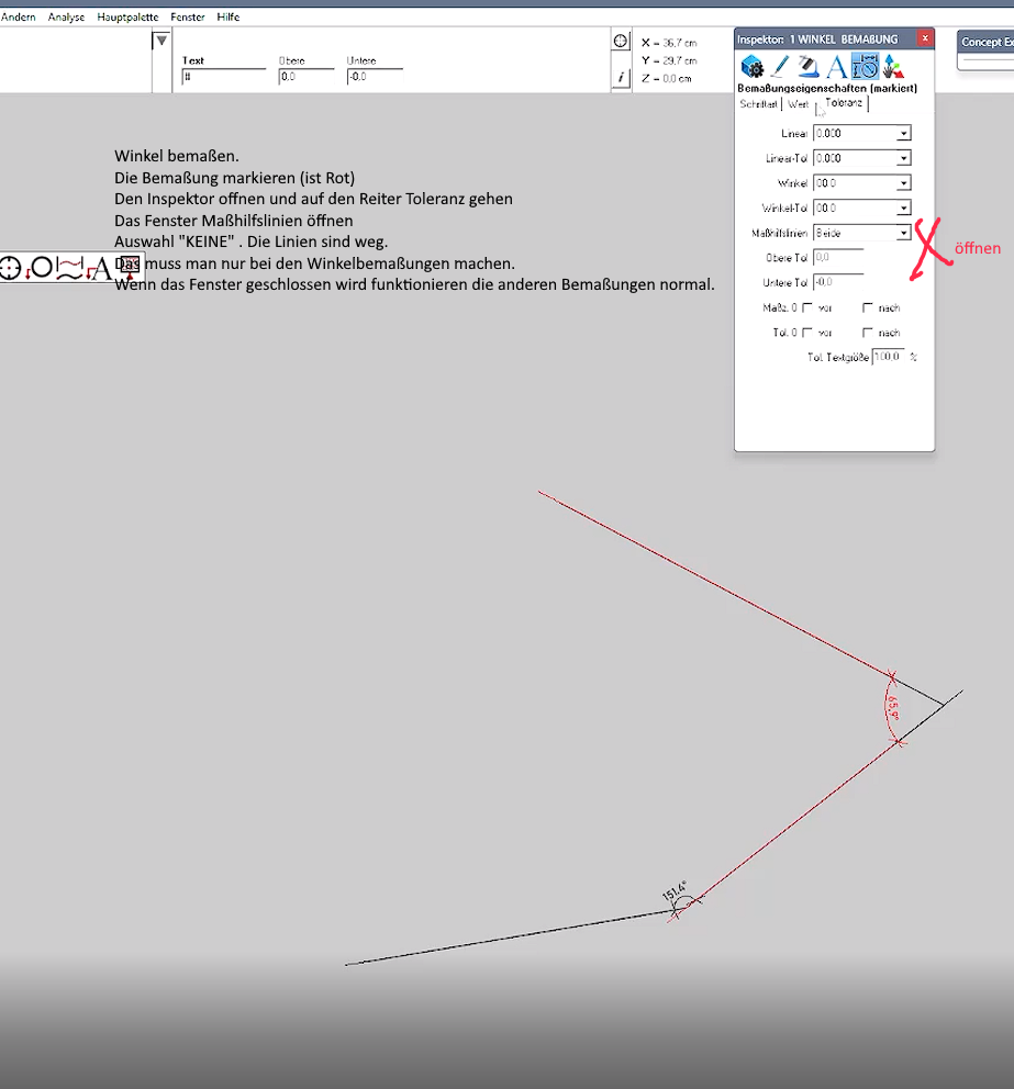

Ich habe die Lösung gefunden. Ich wollte dir ein Video schicken aber ich muss erst rausfinden wie das bei CAD.de funktioniert.
Ich denke aber das die helfen werden. Gutes gelingen.

Besten Dank für den Tipp
Hat Funktioniert

Noch ein Tipp von mir vielleicht als anderes Foto Format abspeichern dann kann man es besser ausdrucken geht such unter ViaCad
