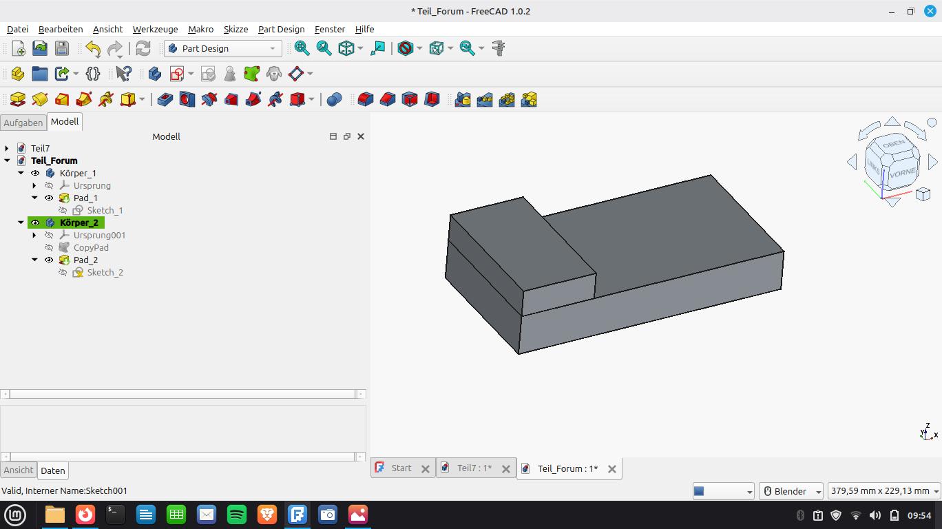

kann man zwei Körper eines Teils voneinander abhängig machen?
Also den oberen Klotz in den Bildern mit der Skizze des unteren steuern.
Am Liebsten würde ich die Skizze von Körper 2 bereits beim Erstellen an die Eckpunkte und die Stirnseite von Körper 1 anhängen. So bin ich das von Solidworks und NX gewohnt.

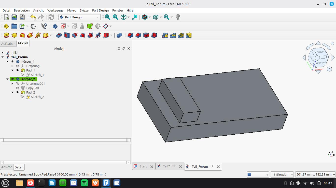

In Bild 1 hängen die Körper nicht voneinander ab, in Bild 2 auch nicht, da sind nur gleiche Skizzenmaße verwendet worden.
Kriegt man so eine Abhängigkeit hin?
Herzlichen Dank für Antworten
Manfred

Hallo Manfred,
da gibt es mehrere Möglichkeiten. Mein bevorzugter Weg ist der, Namen für maßliche Randbedingungen (Maße im Sketcher) zu vergeben und im neuen Körper darauf zuzugreifen. Anbei eine Beispieldatei (ersetze die Dateieindung txt durch FCStd).

Hallo Micha,
vielen lieben Dank für die Mühe die Du dir gemacht hast.
Es funktioniert  Das hat mich echt weitergebracht.
Ein frohes Wochenende aus Karlsruhe
wünscht Manfred
