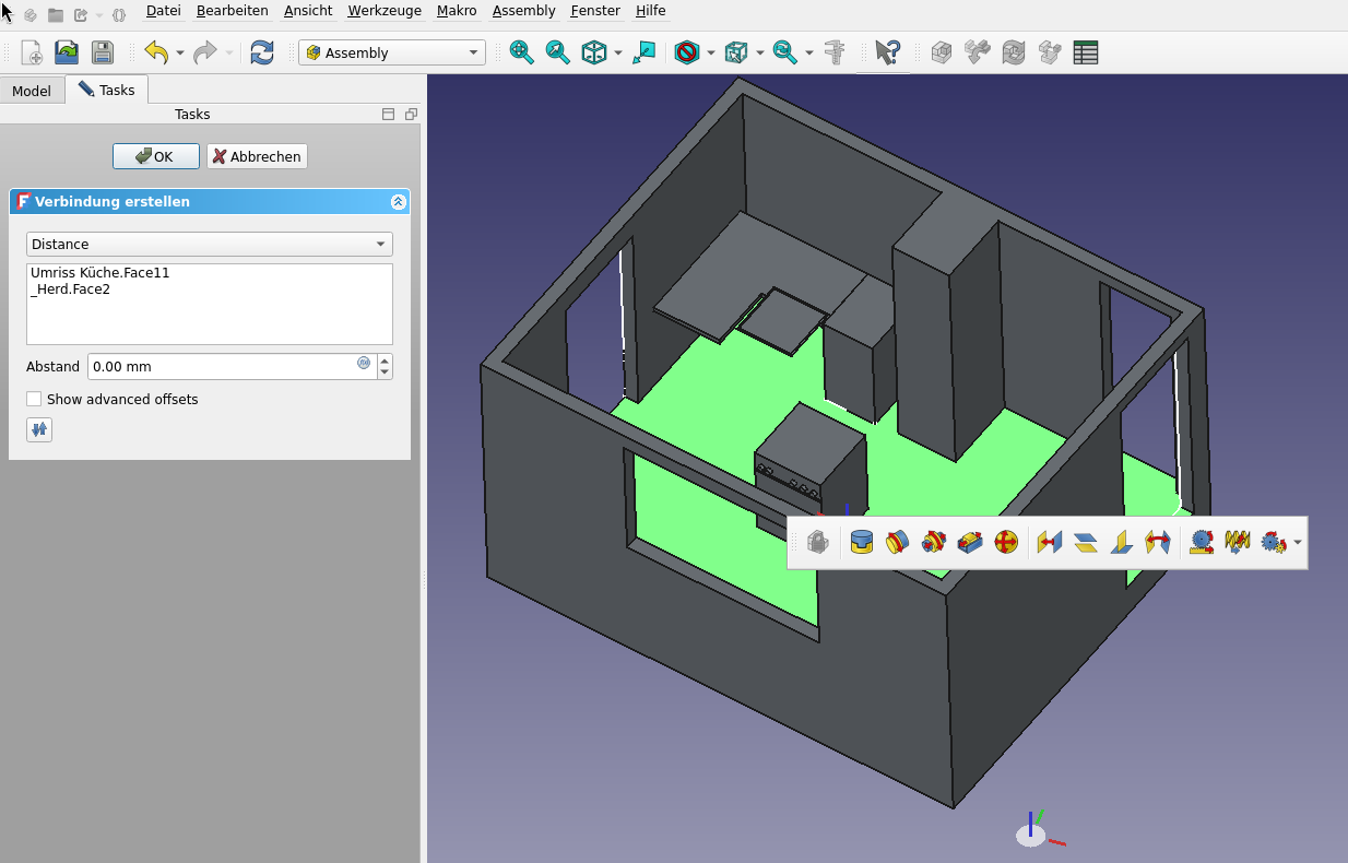

Hallo FC-Fans.

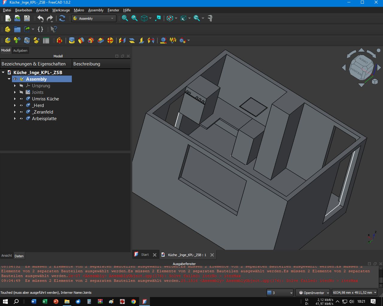

habe seit gestern Probleme Teile im ZSB zu positionieren.
Meine Vorgehensweise:
1)Teile die zueinander positioniert weren liegen alle in der selben Baugruppe.
.2)Assambly aktivieren
3)Anwählen der 2 Flchen die aufeinander liegen sollen.
4)mit ok bestätigen.
Aber dann passiert nichts.Die
Abhängigkeit wurde nicht erstellt !
Dieses gibt mir Rätsel auf,da es schon zich mal funktioniert hat.
Siehe im Anhang die Zippdatei und das PIC.
Rolf

Hallo Rolf,
in Deiner Liste fehlt ein Schritt: vor oder nach dem Selektieren der entsprechenden Flächen musst Du den Verbindungstyp bestimmen!
