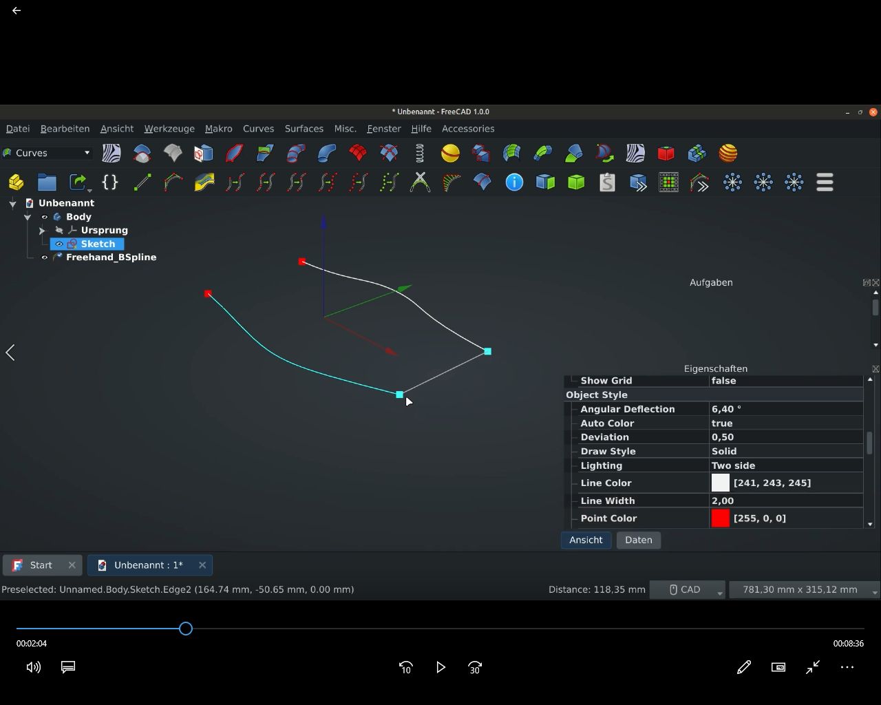

Hallo FC-Fans,
Ich glaube es gibt da ein Missverständnis.
Wie kann ich den Kontrollpukt der Splitkurve
verändern,das aus der Geraden eine Splinkurve entsteht.
Bei mir lässt sich per Maus der Punkt nicht bewegen ,
wie im VIDEO gezeigt ,warum ?    https://www.youtube.com/watch?v=GyET8Tsfq3U
Welche Möglichkeit gibt es noch den Punkt zu verändern ?
Änderung des Punktes über Eigenschaften ?
Siehe PICS.
Rolf

Hallo RolfBernd,
den Spline auswählen, dann zum Menü Bearbeiten->Bearbeitungsmodus umschalten
jetzt kannst Du den Punkt bewegen wie zuvor (vor "Bearbeitung beenden").
HTH,
Ralf

Dein "Freehand_BSpline001" was nur eine Gerade. Da war kein weiterer Punkt drin, der hätte verschoben werden können. Deshalb habe ich einen Punkt eingefügt:
- anklicken des "Freehand_BSpline001" im Baum
- Pull-Down-Menü Bearbeiten->Bearbeitungsmodus umschalten
- im Grafikbereich mit dem Mauszeiger auf den Spline klicken (wird im Baum hervorgehoben)
- "i" Taste zum einfügen eines Punktes
- mit dem Mauszeiger auf den Spline im Grafikbereich, links oder rechts von der Mitte des Splines klicken und ziehen.
Bevor Du die Bearbeitung beendest, kannst Du ja mal auf die Aktualisieren-Schaltfläche klicken - da wird dann die Fläche mit dem veränderten BSpline dargestellt.
...oder nach anklicken einer der beiden Linien (die zum "Manipulationspunkt" führen) "i" drücken und schon hast Du einen weiteren "Manipulationspunkt".
Viel Spaß beim spielen und üben,
Ralf

Hallo Ralf,
jetzt hat es zum ertenhal richtig
gefunzt,dank deiner Beschreibung.
Super Support.
Habe die Mausbelegung von Geture auf OPENINVENTOR um-
gestellt und schon ging alles wie gewohnt. !!??
