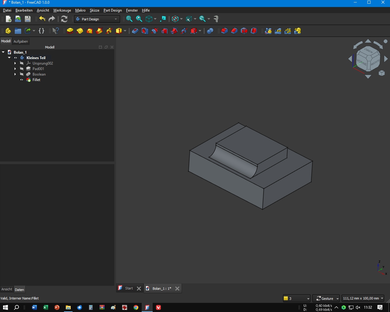

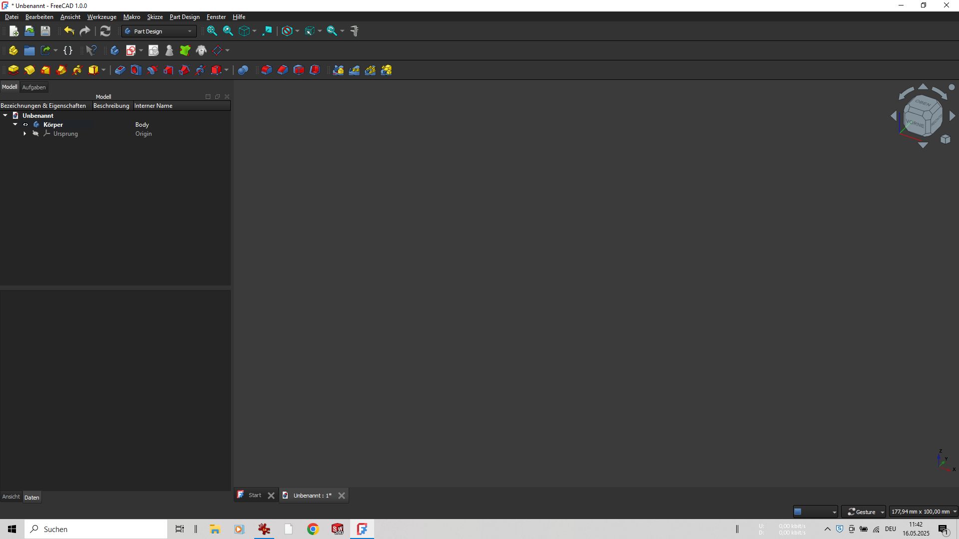

Hallo Freecad-Fans,
Muss wohl einen Bedinungsfehler gemacht haben.
Leider habe ich diverse Arbeisleisten aus versehen ausgeblendet!
In dem Pic ""so ist es"" zeigt den jetztigen Zustand.
In dem PIC "so soll es sein"" hätte ich gerne die Leiste wieder.
Wer währe bereit, per Anydesk und Telefon mich, zu supporten ?
Rolf

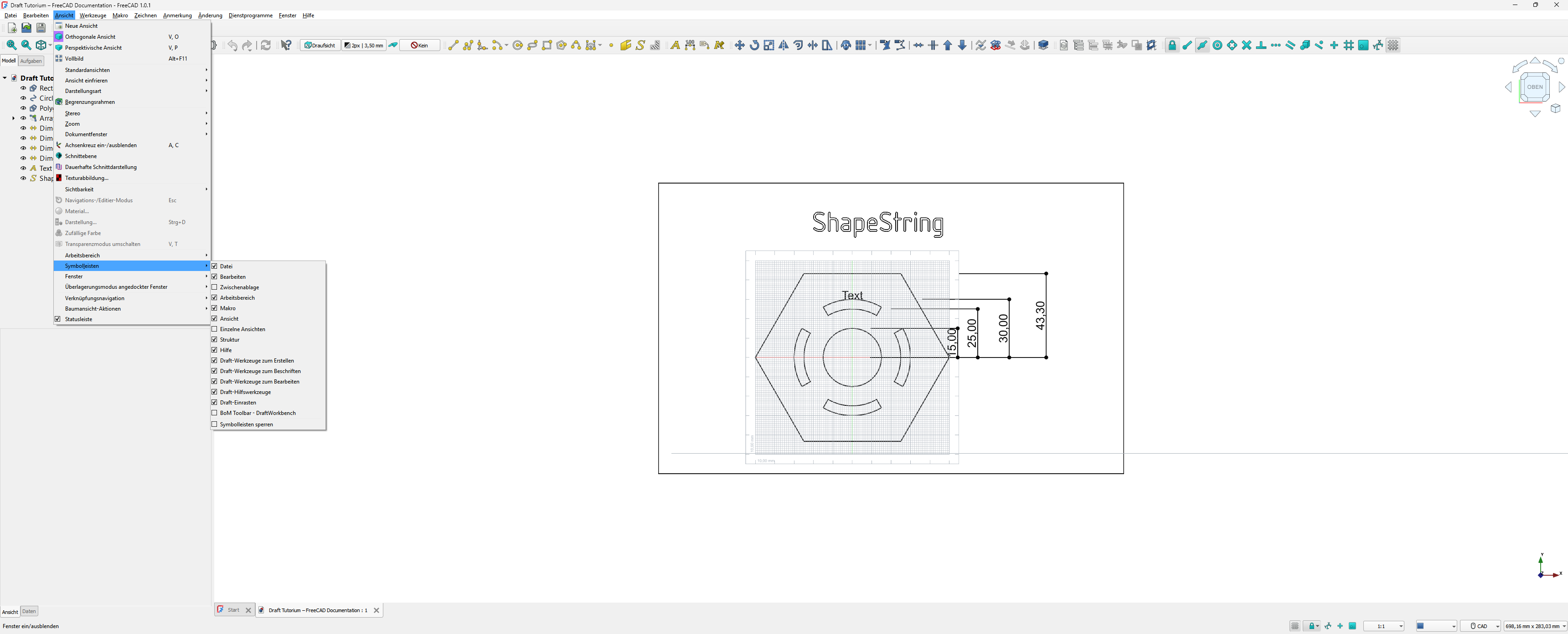

@RolfBernd
Zusätzlich zum Hinweis von murphy kannst du über das Menü Ansicht -> Symbolleisten
die einzelnen Symbolleisten eines Arbeitsbereich (Workbench) einblenden.
Oder geht es dir darum das manche Symbole automatisch ausgeblendet sind
und über ein kleines Pfeilsymbol "nach unten" angezeigt werden können?
An der linken Seite jeder Symbolleiste gibt es ein kleines Feld welches grau gepunktet ist,
wenn es mit dem Mauspfeil angeklickt und gehalten wird
kann die Symbolleiste verschoben werden an die gewünschte Position.
