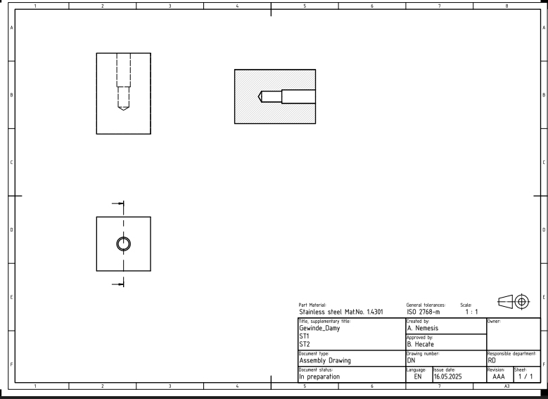

Hallo Freecad Fans,
alle kennen das Problem der fehlende Gewindedarstellung bei
Freecad 1.0,
daher habe ich für mir, eine Notlösung für fehlende Gewindedarstellung die den Prof. Einsatz im Maschienenbau verhindert, ersonnen.
Es ist zwar der doppelte Aufwand bei Gewindebohrungen und nicht ganz DIN-gerecht,aber besser wie nichts.Siehe anhängendes PIC.
Vieleicht ist es ja für euch auch eine Notlösung ?
Rolf

Ich habe zwar Creo im Einsatz aber in früheren Zeiten (Autocad/ Mechanical Desktop) haben wir das ähnlich gemacht, nur den Gewindeaussendurchmesser haben wir immer nur 2,1mm tief eingesenkt. Hat den Vorteil das wenn jemand nach 3D Daten bohrt das immer noch genug Stahl da ist um evtl. das Gewinde zu schneiden. In deiner Version fehlt dann schon die Hälfte und dann sind nicht mehr genug Gewindegänge vorhanden. Wir hatten dmals die Regel aufgestellt, alles was 2,1mm eingesenkt ist stellt ein Gewinde dar. Ist allerdings jetzt schon weit über 25 Jahre her.

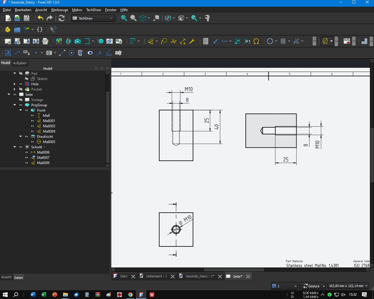

Hallo FC-Fans,
das sieht doch gut aus siehe PIC.
Braucht nur etwas Zeit.
Aber Damit kann ich leben.
