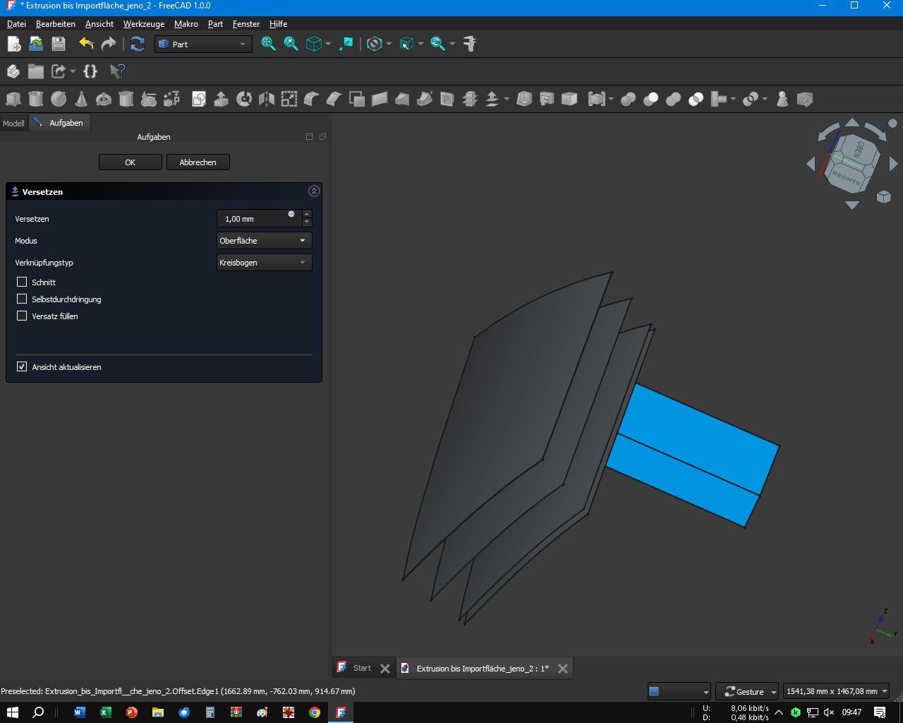

Hallo FC-Fans,
möchte eine neue Fläche aus Ursprungsfläche mit 10 mm Versatz erzeugen.
Wie muss ich da vorgehen ?
Rolf

Hallo Rolf,
um in FreeCAD aus einer bestehenden (planaren) Fläche eine neue Fläche mit einem Versatz von 10 mm zu erstellen, stehen dir – je nach Arbeitsbereich und Geometrie – verschiedene Werkzeuge zur Verfügung.
Part Workbench: 2D-Versatz
    • Wähle das gewünschte (planare) Objekt oder die Fläche aus.
    • Klicke auf das Werkzeug 2D-Versatz (Formteil → 2D-Versatz).
    • Im Aufgabenbereich kannst du nun den gewünschten Versatz (z.B. 10 mm) eingeben.
    • Bestätige mit OK. Es wird eine neue, parallele Fläche im angegebenen Abstand erzeugt.
Hinweise:
    • Das Objekt muss plan sein. Bei mehreren Drähten/Flächen im Objekt müssen diese nicht zwingend koplanar sein, aber für den 2D-Versatz ist Planarität Voraussetzung.
Draft Workbench: Draft Versatz
    • Für Draft-Objekte (z.B. Draht, Rechteck, Kreis): Wähle das Objekt aus.
    • Gehe zu Änderung → Versatz oder nutze das Tastenkürzel O S.
    • Gib im Aufgabenbereich den Versatzabstand (z.B. 10 mm) ein.
    • Aktiviere ggf. die Option „Kopie erstellen“, um das Original zu behalten.
    • Bestätige. Es wird ein versetztes Objekt erzeugt.
Sketcher Workbench: Versatzkontur
    • Wenn du mit einer Skizze arbeitest: Wähle die Linien/Kreise aus, die versetzt werden sollen.
    • Rufe das Werkzeug Versatzkontur auf (Skizze → Sketcher Werkzeuge → Versatzkontur oder Tastenkürzel Z T).
    • Gib im Dialog den gewünschten Versatz (10 mm) ein.
    • Optional: Originalgeometrie löschen, Randbedingung setzen.
    • Es wird eine neue, äquidistante Kontur erzeugt.
Für gekrümmte Flächen (3D-Offset):
    • In der Part Workbench kann für gekrümmte Flächen das Werkzeug 3D-Offset genutzt werden, um eine Fläche mit konstantem Abstand zu erzeugen.
    • Vorgehen: Fläche auswählen → 3D-Offset-Werkzeug → Versatz (10 mm) eingeben → OK.
Zusammenfassung:
Arbeitsbereich Werkzeug   Geeignet für                Vorgehen (Kurzfassung)
Part 2D-Versatz                  Planare Flächen         Fläche wählen → 2D-Versatz → Abstand eingeben
Draft Draft Versatz              Draft-Objekte              Objekt wählen → Versatz → Abstand eingeben
Sketcher Versatzkontur      Skizzengeometrie       Geometrie wählen → Versatzkontur → Abstand eingeben
Part 3D-Offset                    Gekrümmte Flächen   Fläche wählen → 3D-Offset → Abstand eingeben
Für dein Ziel, eine neue Fläche mit 10 mm Versatz zu erzeugen, ist das Part 2D-Versatz-Werkzeug bei planaren Flächen am einfachsten und direktesten. Bei gekrümmten Flächen empfiehlt sich der 3D-Offset.

Hallo Andreas,
dank deiner Hilfe hats endlich geklappt,
siehe PIC.
Rolf
