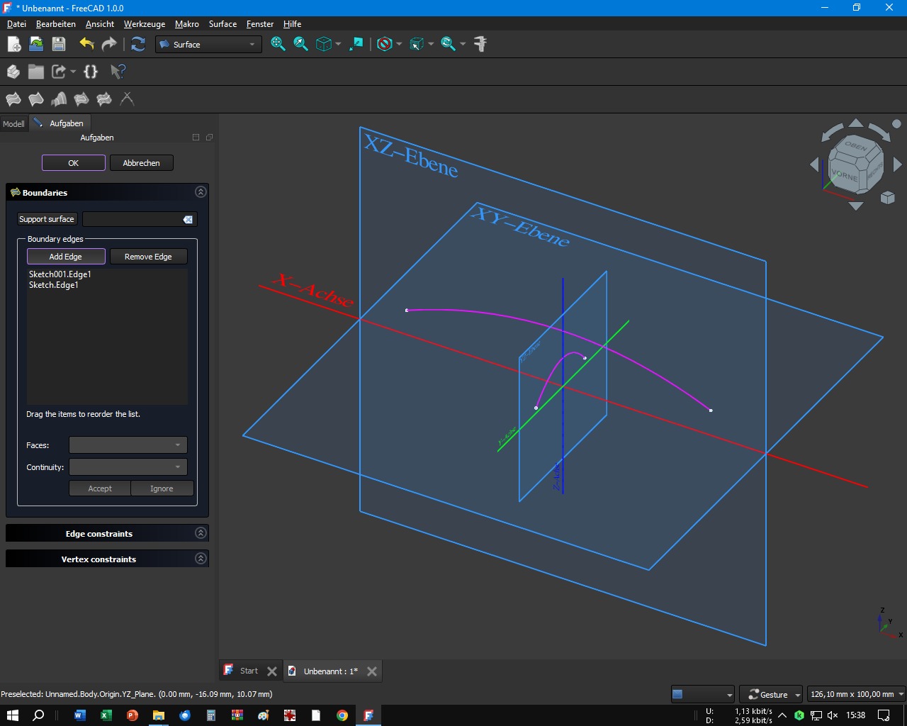

Hallo Freecad Fans,
möchte eine Freiformfläche erzeugen aus 2 Splines.
Oder wo finde ich den Befehl SWEPPEN ??
Siehe PIC und Datei im Anhang

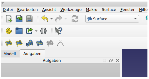

Flächenfunktionen sind in der Workbench "Surfaces".
Bild anbei. In der ersten Zeile also diese Workbench wählen, wenn nötig, nachinstallieren. Dann in der vierten Zeile über den Worten "Modell/Aufgaben" sind die Flächenfunktionen.
Nur heisst es in FreeCAD nicht SWEPPEN (oder SWEEPEN).
