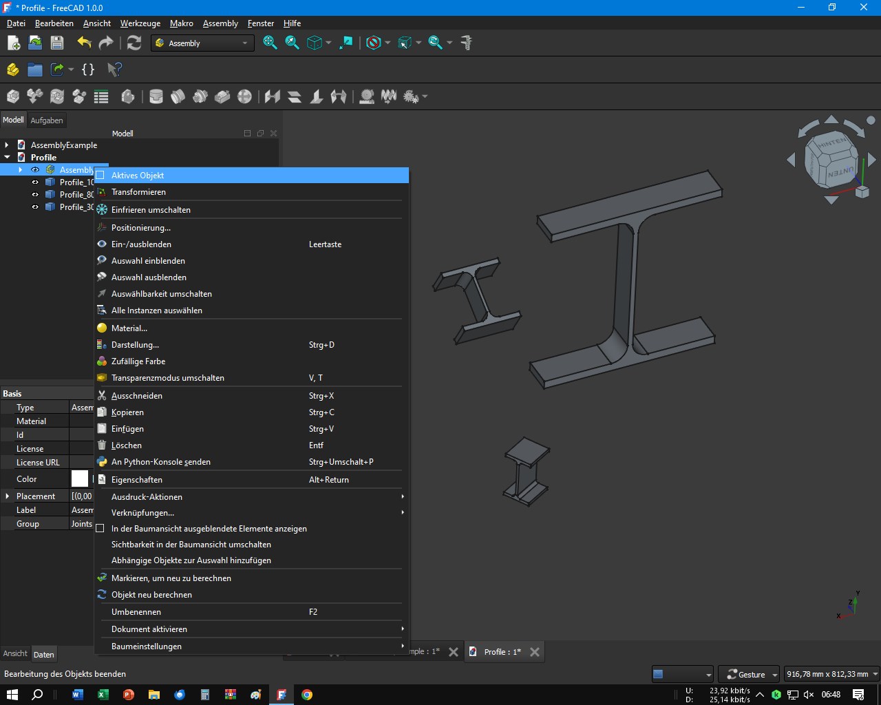

Hallo FC-Fans,
mühsam ernert sich das Eichhörnchen .......???!!!
Ich möchte die Teile zueinander positionien .
Der Assambly ist aktiv.
Trotzdem sind die Werkzeuge für die Positionierung
ausgegraut !!!!
Was muss ich tun um das zu ändern ????
Siehe Anhang.
Rolf

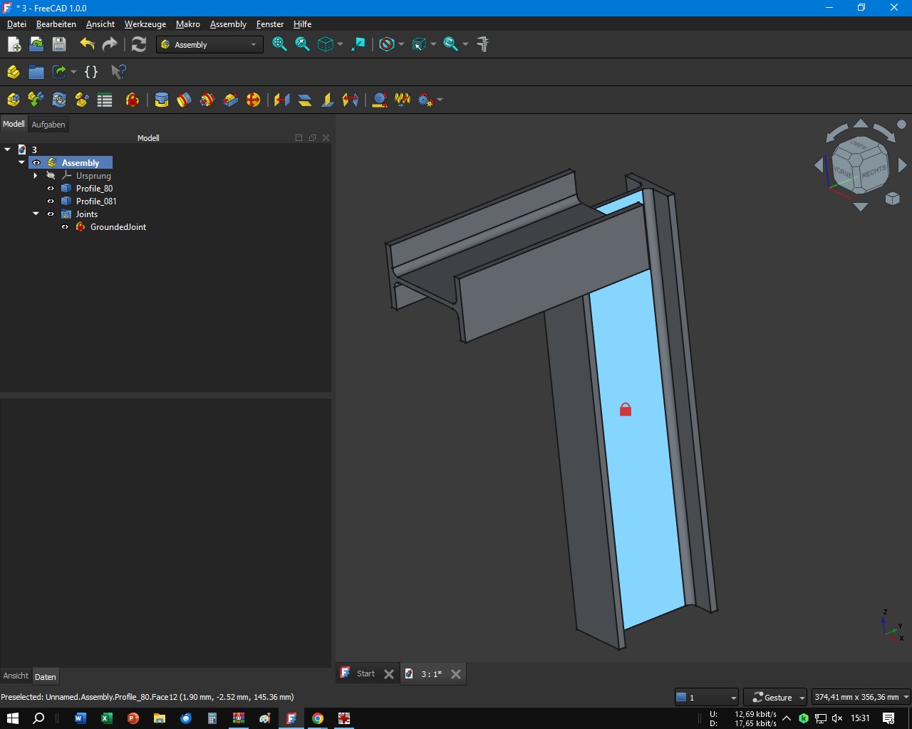

Hallo Rolf,
wie gehst Du vor?
Folgendes wird im Video gezeigt:
Erstelle eine neue Datei
Wechsle in die Assembly-Workbench
Lade das erste Teil hinein
Gruß aus Leverkusen

Hallo Micha Knipp,
ja es hat endlich geklappt dank deinem Beitrag.
Mein Fehler war das 1.Teil nicht zu fixieren.
Danach sind alle Befehle aktiv !!!!
Da muß man erst mal draufkommen.
Da habe ich einen Luftsprung gemacht.
Endlich...............gehts weiter !!!!!
