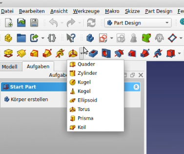

Hallo FC-Fans,
Kann man solche Teile in Freecad erstellen ?
Siehe PIC.
Rolf

Wenn es Ihnen um die Grundkörper geht - ja, siehe Bild. Finden Sie in der Part-Design-Workbench.
Beim Quader sind keine Verrundungen dran, die kann man aber leicht selbst anbringen.
Inventor hatte diese fertigen Geometrien auch lange nicht und man braucht sie eigentlich auch nicht.
Wenn es Ihnen um das Mausoberteil geht, das kriegen Sie mit etwas Übung auch hin. Generell ist die Bedienung ein wenig anders als bei Inventor, von dem Ihr Bild stammt, also die Tastenbelegung.
