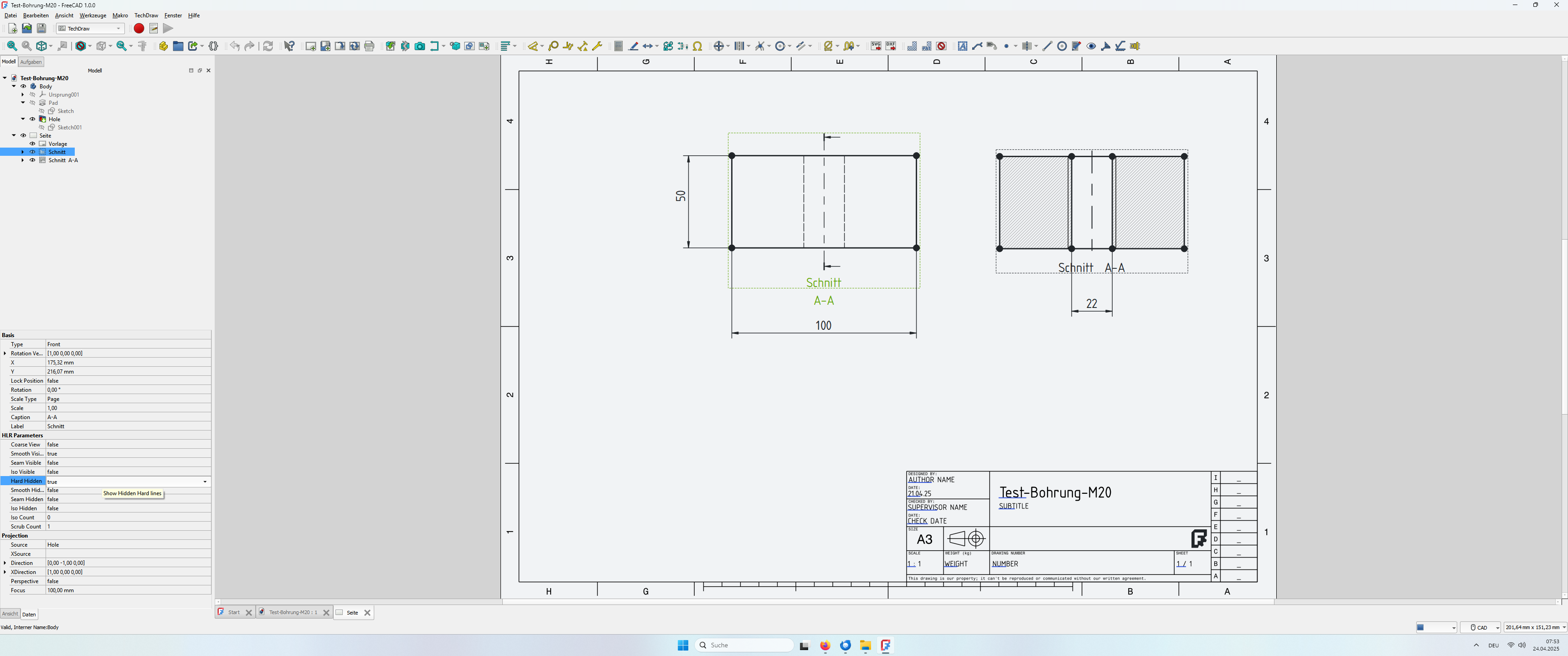

Hallo Freecad Fans,
wie Kann ich In der Zeichnungsableitung Verdeckte Kanten einblenden ?
Rolf

@RolfBernd
Nicht verzweifeln.
Du musst in dem Modellbaum die die Ansicht auswählen von welcher der Schnitt abgeleitet wird.
Dann musst du den Wert "Hard Hidden" in der Tabelle mit den ganzen Parametern unter "HLR-Parameter" auswählen
und auf True ändern durch anklicken mit der linken Maustaste.
Ein Beispiel ist auf dem Screenshot zu sehen den ich angefügt habe.
