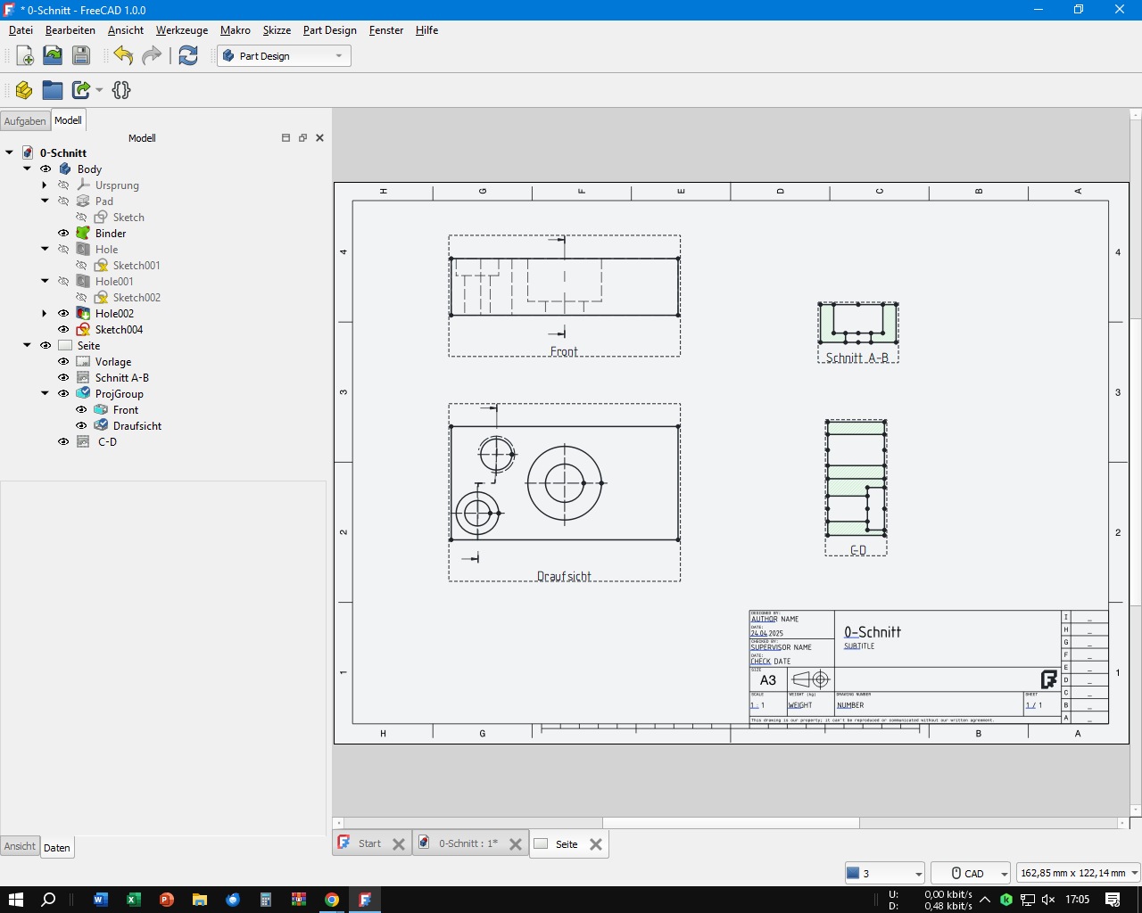

möchte einen Schnittverlauf in der Zeichnungsableitung erzeugen;
wie muß ich da vorgehen ?

Vielleicht hilft das weiter, das ist aus der Anleitung von FreeCAD:
Anwendung
    Eine Bauteilansicht und ein Profilobjekt in der 3D-Ansicht oder der Baumansicht auswählen. Profile sind normalerweise Skizzen, aber jedes Objekt, dessen Form in einen Draht (wire) umgewandelt werden kann, funktioniert.
    Es gibt mehrere Möglichkeiten, das Werkzeug aufzurufen:
        Die Schaltfläche Komplexe Schnittansicht drücken.
        Den Menüeintrag TechDraw → TechDraw Ansichten → Komplexe Schnittansicht einfügen auswählen.
    Im Aufgabenbereich wird ein Dialog geöffnet, der bei der Berechnung verschiedener Eigenschaften hilft. Für die Blickrichtung werden sinnvolle Werte ermittelt, diese können aber verändert werden.
TechDraw ComplexSection/de

0-Schnitt.zip
Jetzt hat es geklappt.
