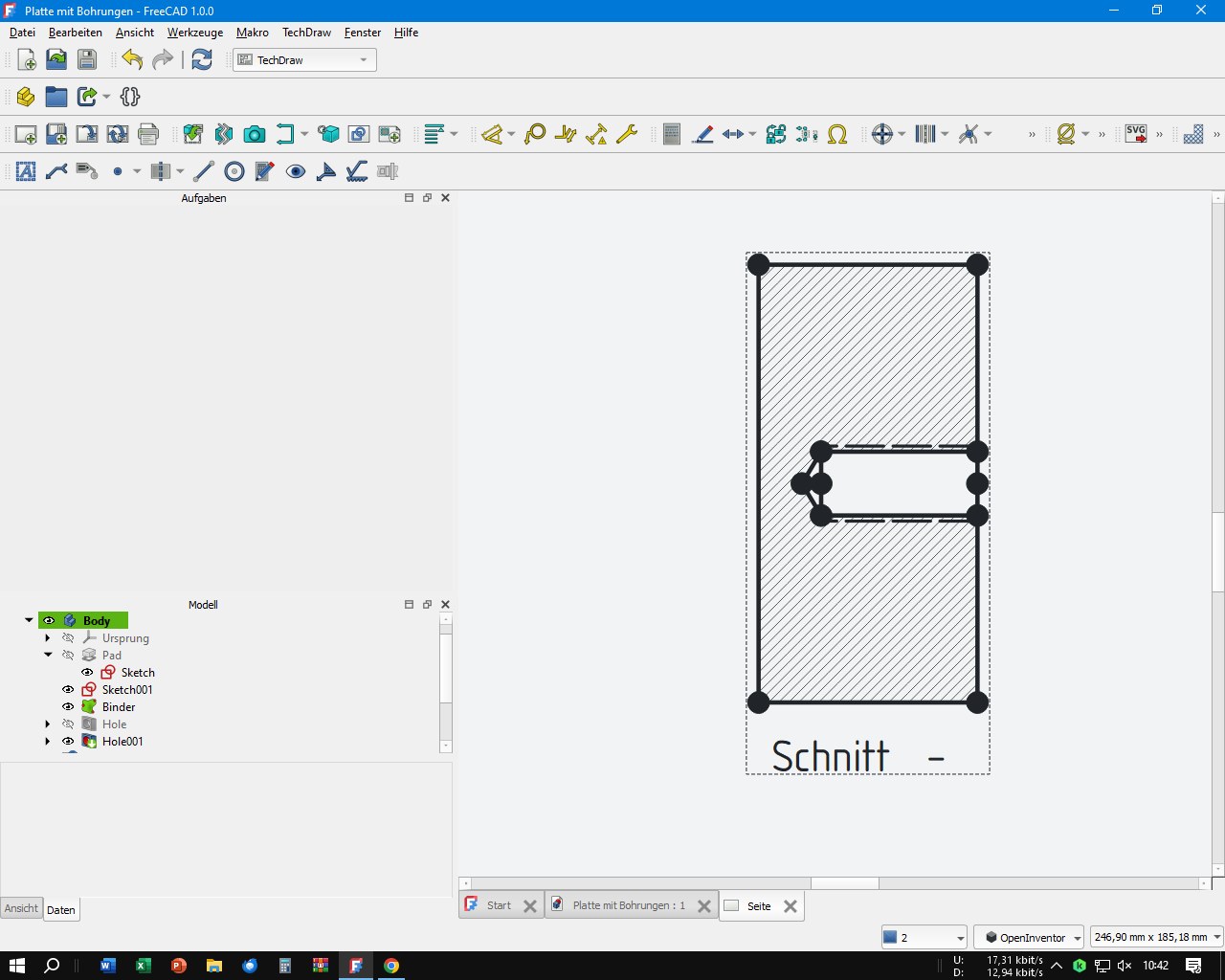

Hallo Freecd Fans,
die Gewindedarstellung im Schnitt siehe PIC,
ist da doch sehr dürftig,meiner Meinung nach unbrauchbar.
Es geht da hoffentlich mehr.
Weil das im Pic zu sehen ist kann man keinem
Kunden verkaufen.
ich hoffe ich irre mich !
Wenn man so ein Programm im Maschinen und Vorrichtungsbau einseten
möchte,scheiter es an so einer Kleinigkeit wie die Gewindedarstellung.
Das es geht sieht man ja bei Inventor und Solidworks.
Es wäre sehr schade,wenn es an so einer Kleinigkeit scheitern würde.
Mein Eindruck von Freecad ist das er im Modellbereich sehr gut ist.
Vor allen Dingen ist er im Freiform Bereich stark.
Er kommt sehr gut mit Stepp und IGES Importen zurecht.
Rolf

Die Einstellungen für die Gewindelinie können mit folgenden Einstellungen angepasst werden:
TechDraw ExtensionSelectLineAttributes/de

Hallo Andy,
vielen Dank für den Tipp.
Manche unsererTeile haben 50 Gewindebohrungen
und mehr.
Da kannst du dir vorstellen,wo du da
mit Freecad landest!
Eigendlich ist Freecad ein super Programm.
Ich frage mich,warum man bei FC sich so einen
Bug leiset und keine zeitnahe  Abhilfe schafft?????
Rolf
