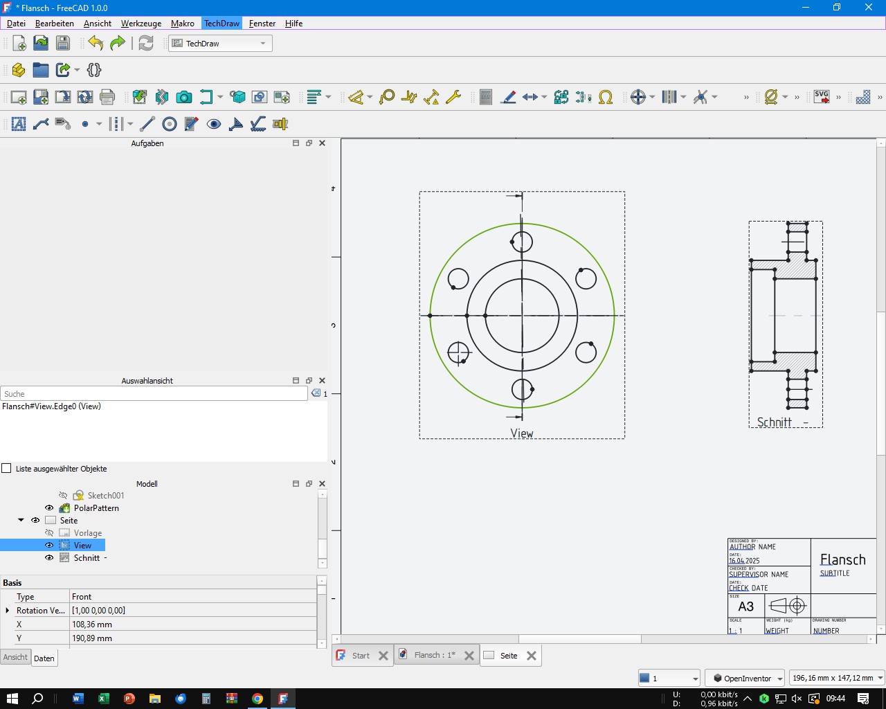

Wie kann ich die Mitellinien und Lochkreise
einfügen . Siehe PIC.
Rolf

Mittellinien: Fläche/Kreis auswählen → "Mittellinie zu Fläche hinzufügen" (TechDraw).
Lochkreismittellinien: Kreise auswählen → TechDraw → Ergänzungen → Lochkreismittellinien hinzufügen.
Kreismittelpunkte: TechDraw-Einstellungen → Annotation → "Show Center Marks" aktivieren.

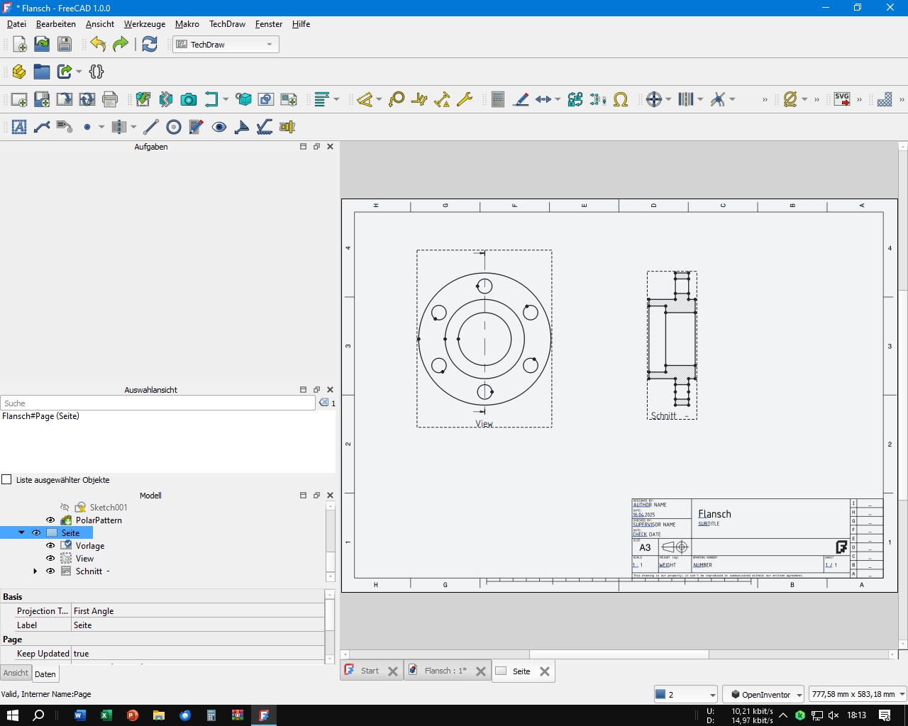

Hallo Andy,
mit dem Lochkreis klppt es noch nicht.
Was muß ich da anwählen ?
Siehe Pic
Rolf

Hast du die Dokumentation dazu einmal durchgelesen und die von mir in der vorherigen Antwort beschriebene Vorgehensweise umgesetzt?
