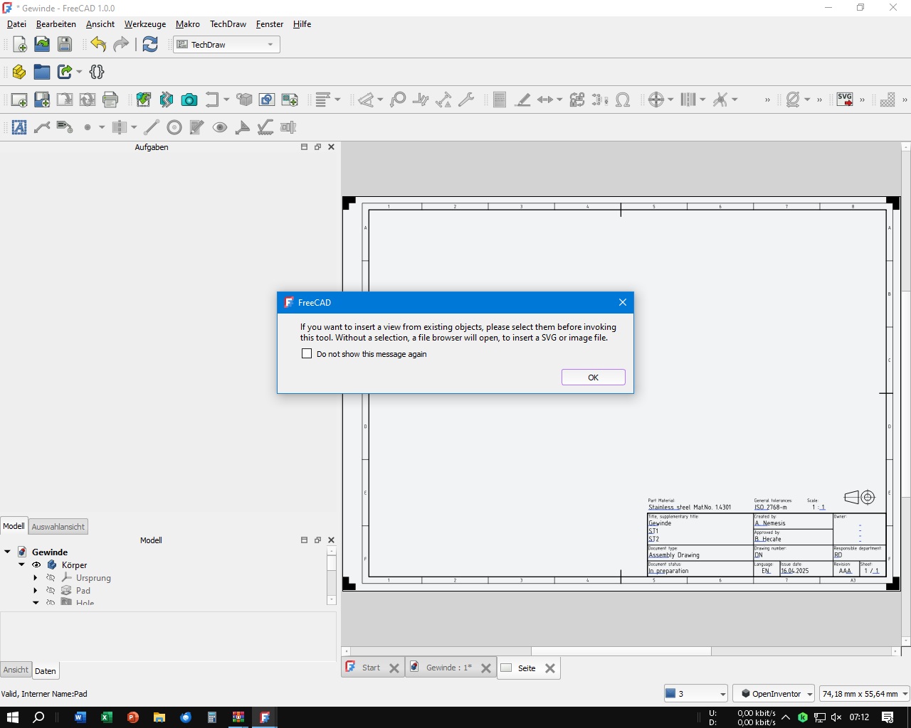

Hallo Freecad-Fans,
arbeite mich im Moment in den TECHDRAW-Bereich ein.
Bei Ansicht einfügen bringt er mir eine Fehlermeldung,
siehe Anhang.
Mein englisch ist leider zu schlecht..............
Rolf

Hallo Rolf
Die Meldung bedeutet ungefähr das du versuchst eine Bilddatei in die Zeichnungsvorlage einzufügen und keine Ansicht.
Um eine Ansicht des 3D-Model einzufügen muss diese zuerst im Modellbaum ausgewählt werden.
