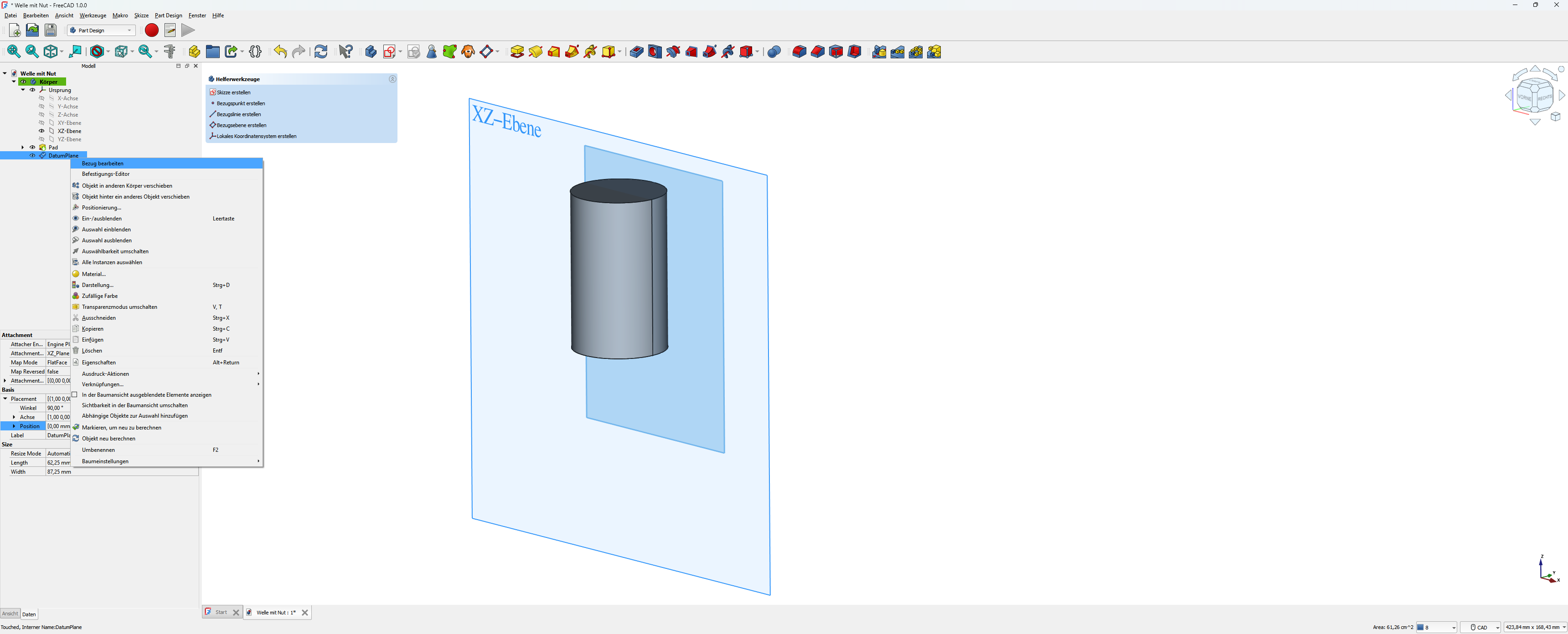

Meinst du eventuell eine Bezugsebene (DatumPlane)?
Die Bezugsebene wird im Arbeitsbereich PartDesign verwendet und dient als Referenz für Skizzen oder andere Elemente.
Wähle im Menü PartDesign → Bezugsebene erstellen.
Passe die Position und Orientierung der Bezugsebene über ihre Eigenschaften an.
Diese Ebene kann als Grundlage für Skizzen verwendet werden.
Wenn eine Skizze an eine neue Bezugsebene gehängt werden soll:
Nutze den Befehl Skizze einer Fläche zuordnen im PartDesign-Arbeitsbereich und
überprüfe die Eigenschaften des Supports der Skizze, um sicherzustellen,
dass sie korrekt verknüpft ist.
PartDesign Bezugsebene erstellen

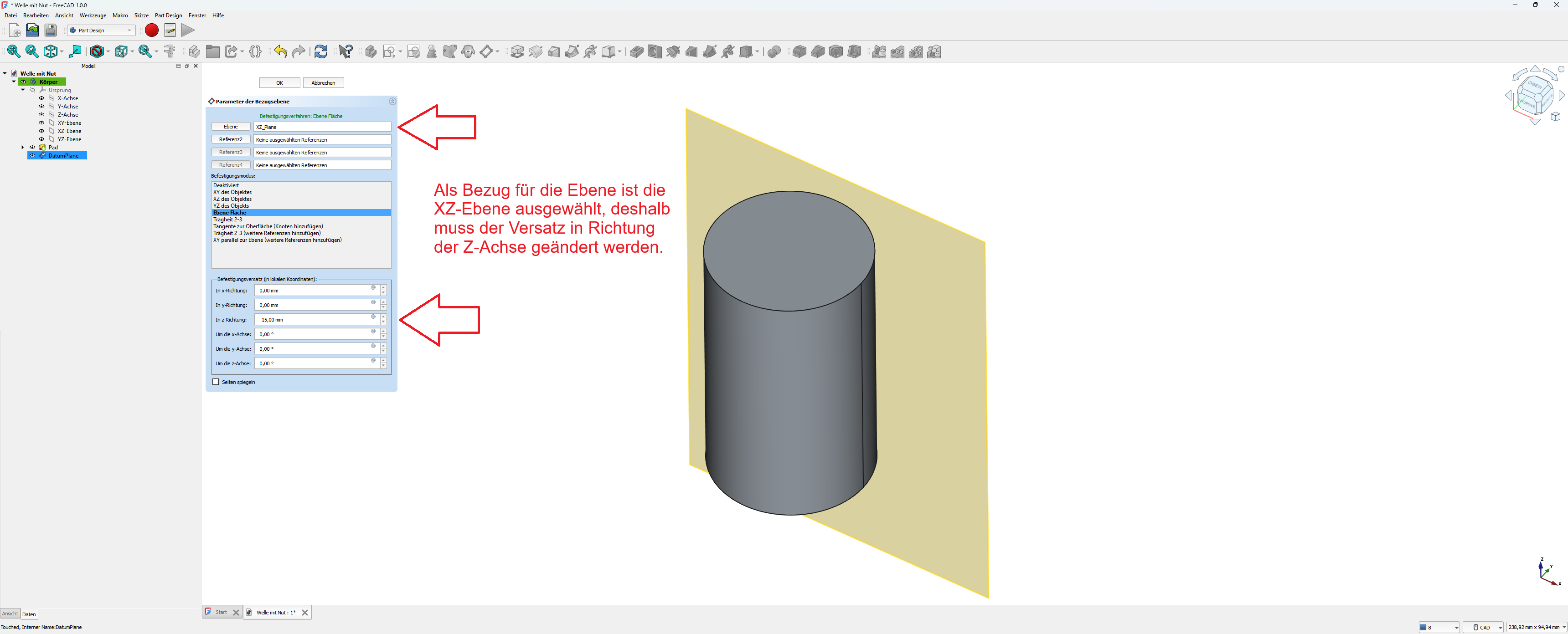

kriege einfach den Versatz nicht hin .
Siehe Datei im Anhang.

Du hast in deinem Beispiel die XZ-Ebene als Bezug für die zusätzliche Ebene ausgewählt deswegen muss der Versatz um Wert für die Z-Ebene eingestellt werden.
Ich habe im Beispiel den Wert von 15 Millimetern gewählt damit die Ebene tangential zum Zylinder ist um z.B. eine Passfeder-Nut zu zeichnen.
Das Einstellungsfenster dafür erreichst du über Rechtsklick -> Bezug bearbeiten.
