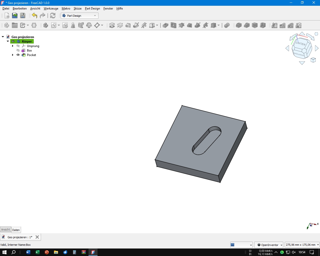

alle Funktionen sind ausgegraut,
nichts geht mehr
Was mache ich da falsch,siehe
Pic im Anhang.
Rolf

Ganz einfach, du musst den zu bearbeitenden Eintrag im Model-Baum auswählen, in diesem Fall wahrscheinlich den Eintrag Pocket um die Tasche zu bearbeiten.
