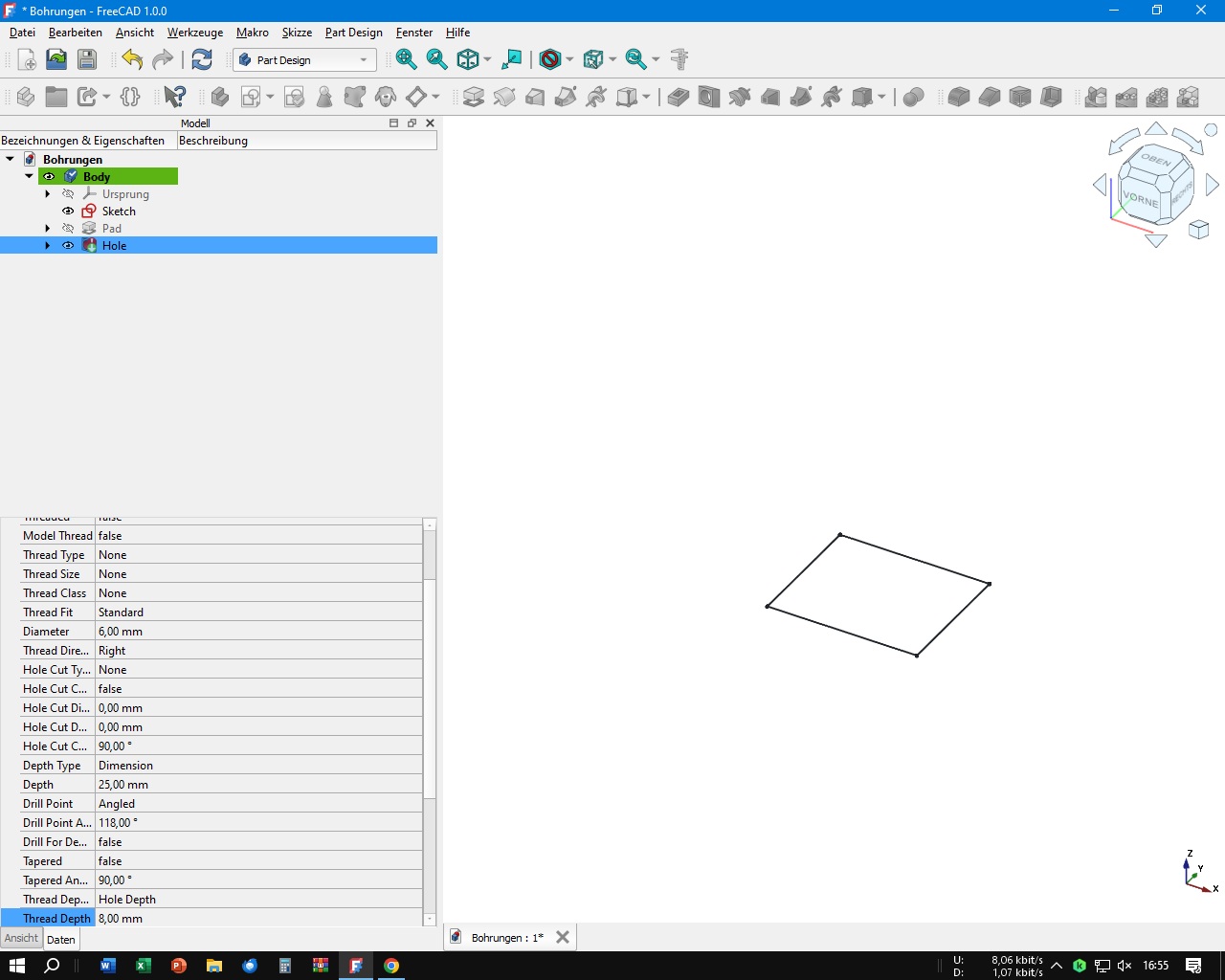

Hallo Freecad-Fans,
habe versucht in eine Platte Gewindelöcher zu platzieren.
Ich bin folgenderma0en vorgegangen:
!.Skizze mit Punkten erzeugt.
2.Skizze aktiviert.
3.Borrungsmanager gestartet.
4.Gewinde bohrungen ausgewählt.
Im Baum zeigt er die Geindelöcher an,
allerdins mit rotem Ausrufezeichen ?????
Was mache ich falsch?
Rolf

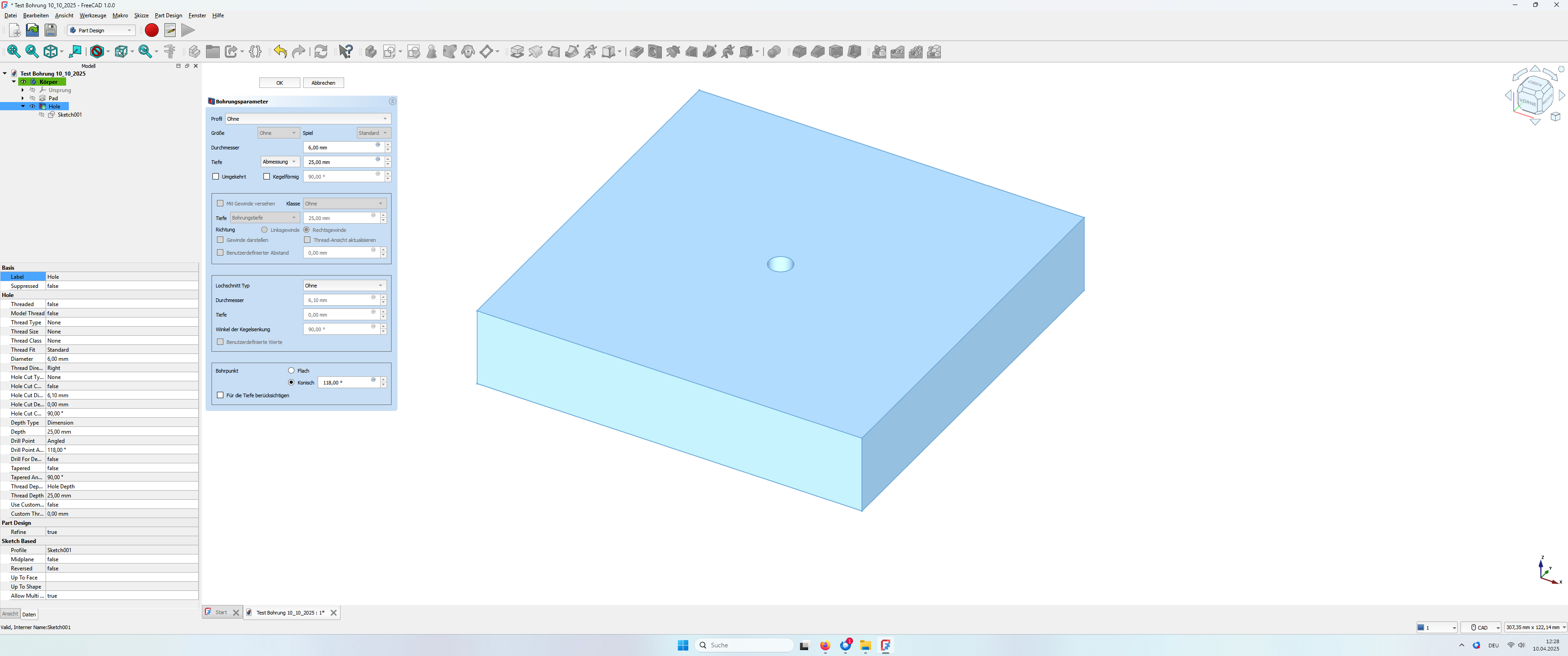

FreeCAD funktioniert vom Ablauf her anders als z.b. Inventor oder Solid Edge.
Das keine Bohrung erstellt wird liegt daran das FreeCAD als Bezug für Bohrungen Bögen und Kreise und keine Punkte als Skizzen-Geometrie erwartet.
Zudem dürfen die Bögen oder Kreise nicht als Konstruktionslinie vorliegen.
Beschreibung
Die Funktion Bohrung erstellt eine oder mehrere Bohrungen in den Mittelpunkten
der Kreise und Bögen einer ausgewählten Skizze.
Wenn Bögen vorhanden sind, müssen sie Bestandteil einer geschlossenen Kontur sein.
Alle Bestandteile, die nicht Kreise oder Bögen sind, werden zwar ignoriert,
müssen aber trotzdem zu einer geschlossenen Kontur gehören.
Viele Parameter können eingestellt werden, wie z. B. Gewinde und Größe, Passung,
Bohrungstyp (Kegelsenkung, Plansenkung, Durchgangsloch) und mehr.
Die Mittelpunkte der Kreise und Bögen werden verwendet, um die Bohrungen zu positionieren,
es ist aber zu beachten, dass ihre Radien nicht berücksichtigt werden.
Die erstellten Bohrungen werden identisch sein, auch wenn sich die Radien unterscheiden.

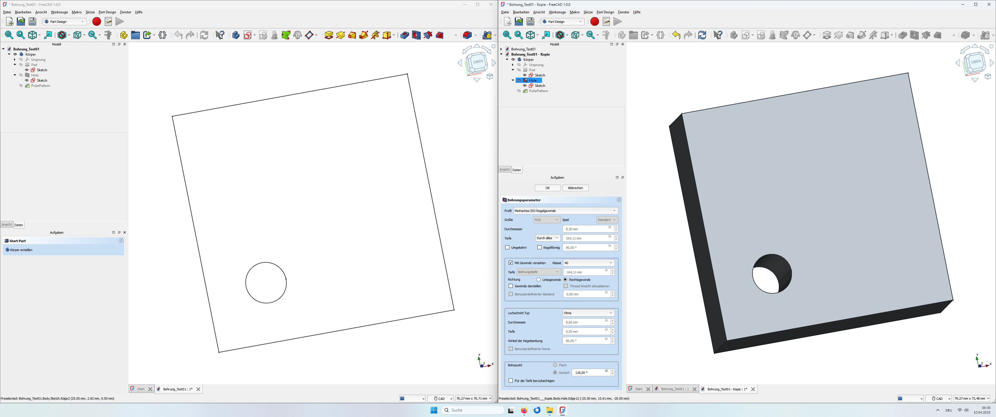

Hallo TPD-Andy,
danke für deine promte Hilfe.
Einfache Durchgangslöcher funktioniert schon.
Jedoch öffnet er das Dialogfenster nicht in dem ich einenen
anderen Lochtyp anwählen kann z.B. Gewinde,Senkugen ect.
Was muß ich tun damit er das Dilogfenster sofort öffnet wenn
ich den Butten Bohrung drücke ???
Rolf

@ Rolf 2
Dieses Auswahlfenster öffnet sich eigentlich direkt wenn ein Kreis oder Kreisbogen wie bei einer Verrundung vorhanden ist.

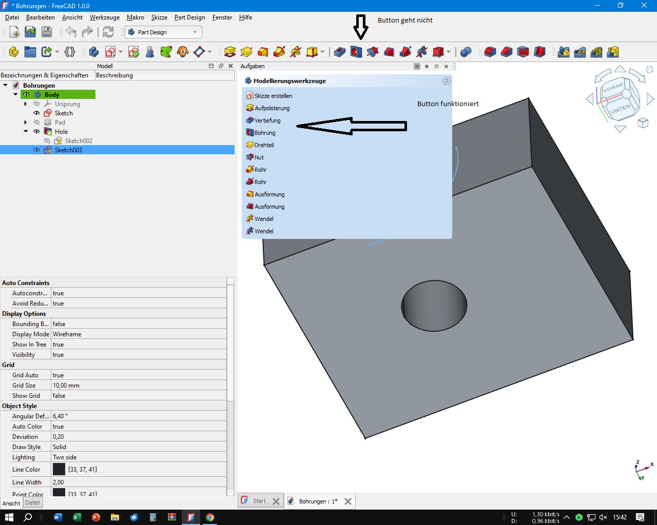

erstellt am: 10. Apr. 2025 11:46    Editieren oder löschen Sie diesen Beitrag!  <-- editieren / zitieren -->   Antwort mit Zitat in Fett Antwort mit kursivem Zitat    Unities abgeben: 1 Unity (wenig hilfreich, aber dennoch)2 Unities3 Unities4 Unities5 Unities6 Unities7 Unities8 Unities9 Unities10 Unities
Hallo Andy,
Er öffnet leider das Dialogfenster nicht.
Habe Freecad schon neu instaliert.
Beim ersten Start des Buttons öfnet sich
das Dialogfeld,aber dann nicht mehr!!!
Gibt es da vieleicht irgendwo Einstellmöglichkeiten ???
Bin am verzweifeln .
Rolf

Öffnet sich das Fenster Bohrungsparameter in der Registerkarte "Aufgaben" wenn du mit der rechten Maustaste auf den Eintrag "Hole"
im Bereich Modell in der linnken Seite des Hauptfenster klickst?
So wie es im Screenshot zu sehen ist denn ich angefügt habe.

Hallo Andy,
habe einen neuen Button endeckt der Funktioniert.
Aber das Gewinde und die Senkungen funktionieren noch nicht ?
Rolf

erstellt am: 11. Apr. 2025 12:59    Editieren oder löschen Sie diesen Beitrag!  <-- editieren / zitieren -->   Antwort mit Zitat in Fett Antwort mit kursivem Zitat    Unities abgeben: 1 Unity (wenig hilfreich, aber dennoch)2 Unities3 Unities4 Unities5 Unities6 Unities7 Unities8 Unities9 Unities10 Unities Nur für ROLF 2 10 Unities + Antwort hilfreich
Die ganzen Funktionen für verschiedene Innen-Gewinde, Senkungen oder Stufenbohrungen
sollten automatisch angezeigt werden wenn der Button "Hole" geklickt wurde und eine passende Skizze
mit Kreis- oder Kreisbogen-Geometrie vorhanden ist.
In dem von dir zuletzt angefügten Screenshot ist ein gelbes X in derm Symbol der Skizze zu erkennen.
Das gelbe X im Skizzensymbol von FreeCAD zeigt an, dass die Skizze nicht vollständig bestimmt (unterbeschränkt) ist[5].
Dies bedeutet, dass die Skizze noch über ungebundene Freiheitsgrade verfügt, z.B. durch fehlende Maße oder geometrische Randbedingungen.
