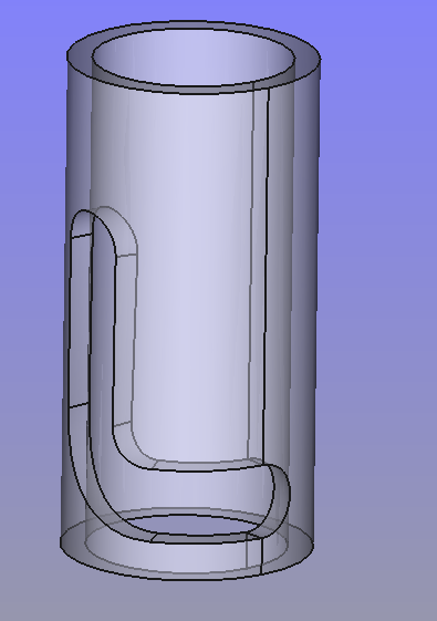

gesucht-Cut003.step
start.step
Gesucht ist der schnellste weg in einem beliebigen cad syststem für diese geometrie.
lg thomas

1. Skizze vom Teil
2. Runden
3. Aufdicken
Je nach System 2. und 3. tauschen.

@thomas-neemann
Welchen Zweck hat das verwenden der Funktion Flächnverbinder/Draft_Facebinder aus der Draft Workbench in Sekunde 47 des Video?
Ist dieser Schritt notwendig für das vorbereiten des Pfad für die Sweeping-Funktion?
thomas-neemann
dipl.-ing (fh)
Sehen Sie sich das Profil von thomas-neemann an!   Senden Sie eine Private Message an thomas-neemann  Schreiben Sie einen Gästebucheintrag für thomas-neemann
Beiträge: 40
Registriert: 22.12.2024
erstellt am: 09. Feb. 2025 12:41    Editieren oder löschen Sie diesen Beitrag!  <-- editieren / zitieren -->   Antwort mit Zitat in Fett Antwort mit kursivem Zitat    Unities abgeben: 1 Unity (wenig hilfreich, aber dennoch)2 Unities3 Unities4 Unities5 Unities6 Unities7 Unities8 Unities9 Unities10 Unities
Original erstellt von TPD-Andy:
@thomas-neemann
ja, ohne diesen schritt entsteht nicht der gewünschte sweep-pfad. es würde sonst eine geschlossene kontur mit dem schnitt vom innendurchmesser der rohres entstehen

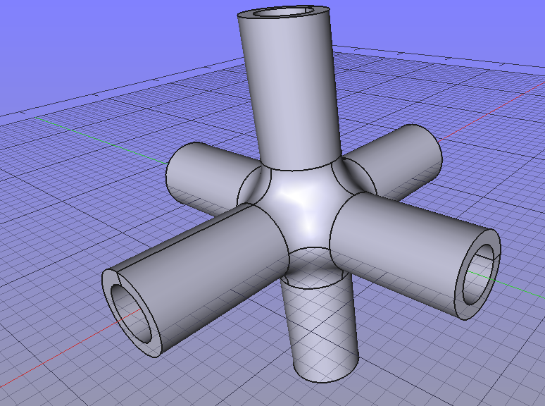

start-verteiler.step
lg thomas
online freecad support als minijob

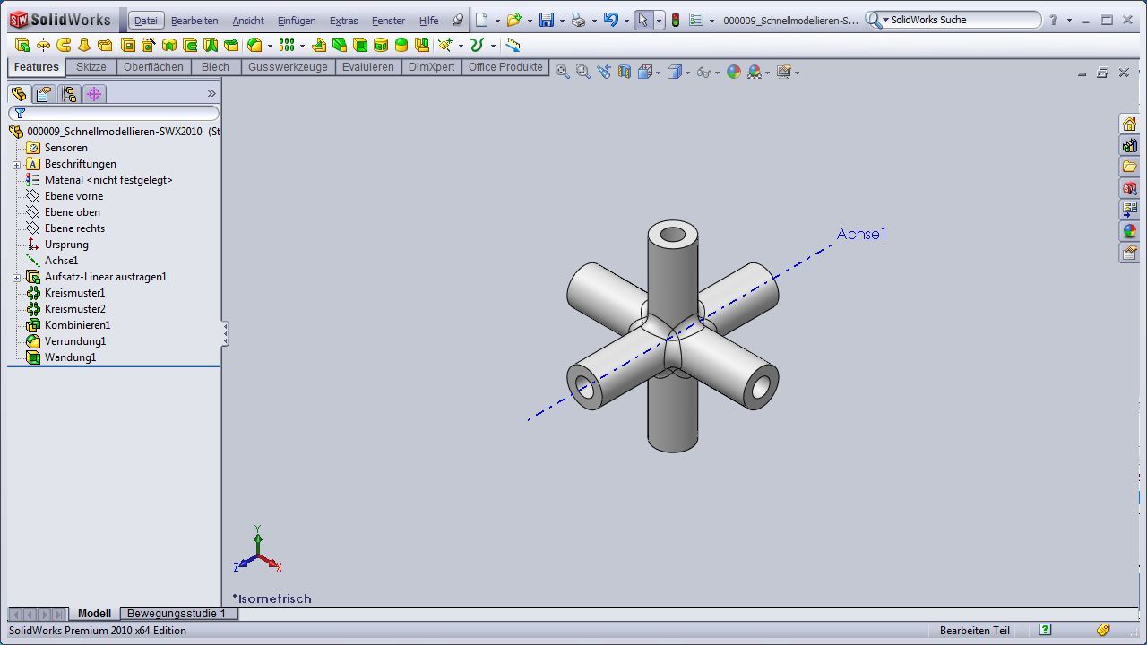

000009_Schnellmodellieren-SWX2010.mp4
000009_Schnellmodellieren-SWX2010.STEP
Original erstellt von thomas-neemann:
Hallo Thomas,
ich hab das mal mit SolidWorks versucht
Ich denke, dass es mit FreeCAD ähnlich schnell geht - wenn man schon weiß wie man die Geometrie erstellt.
Da Deine STEP-Vorgabe nicht gezeigt hat wie die Bohrungen in der "Mitte" verlaufen, speziell bei den Verrundungen, hab ich es mir entsprechend einfach gemacht...
Ich habe geschätzt ca. 58 Mausklicks in 2:16 - das können bestimmt andere noch schneller klicken, auch kürzere Mauswege, da es im SolidWorks die S-Taste für ein frei definierbares Menü (ähnlich wir RMT-Tastenmenü) gibt.
Es gibt bestimmt auch noch andere Wege zur Geometrie zu kommen...
Und ich glaube, dass man es mit FreeCAD ähnlich schnell erreichen kann. Wie sieht denn Dein Ansatz aus?
HTH,
Ralf

6fach-abzweiger.mp4
hallo ralf
danke für die mitarbeit.
ja in freecad ist die zeit vergleichbar. hier mein vorschlag
lg thomas

01yp2eg3.mp4
Eine nette Spielerei!
Hier mein Beitrag. Allerding ist, wie ich jetzt sehe, der Radius etwas klein ...
Gruß aus Leverkusen

danke für die mitartbeit. die lösung gefällt mir gut
lg thomas
