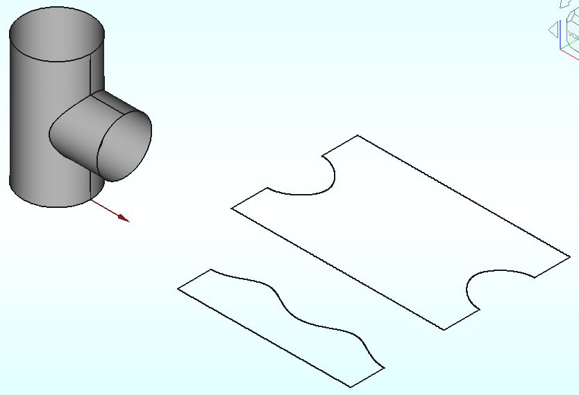

Hallo wie ist 3D für die Blech Konstruktion bwz für die Abwicklung geht das Einfach und ist es mit FreeCad möglich
M.F.G.J.Fey

Hier die offizielle Doku:
https://wiki.freecad.org/SheetMetal_Workbench/de
Also wie üblich das, was man mit der Abkantbank machen kann. Was nicht geht ist Tiefziehen oder ungleichmäßige Materialverformung.
Wer zuhause Blechschere oder auch CNC-Plasmaschneider hat und was zum Abkanten, kann durchaus damit arbeiten. Ein wenig Übung vorausgesetzt.

mit der Workbanch "Mesh" sind Blechabwicklungen machbar.
