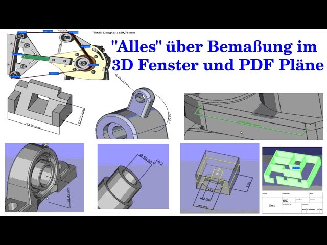

in diesem viedeo erkläre ich, wie es im 3d fenster erzeugt werden kann. hohe auflösungen und maßstäbliche zeichnungen sind auch möglich. das habe ich im vhs grundkursvideo 2025 erklärt.
https://www.youtube.com/watch?v=ELfTWHoAtro
lg thomas
