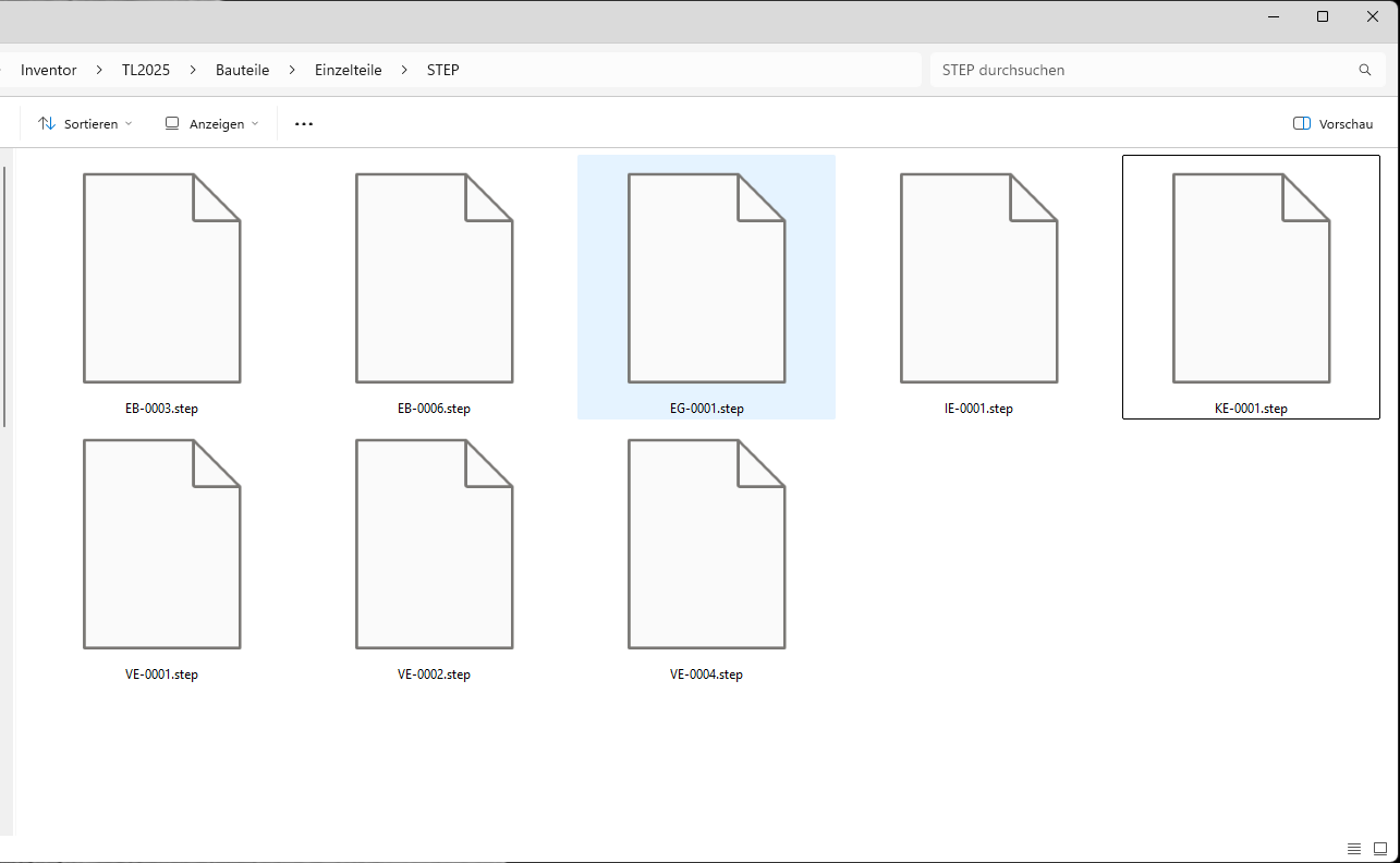

ich würde gerne erreichen, dass mir Windows 11 im Datei-Explorer kleine Vorschaubilder für STEP-Dateien anzeigt.
Ich nutze Inventor 2026, und bei IPT- sowie IAM-Dateien werden Vorschaubilder korrekt angezeigt – nur STEP-Dateien bleiben ohne Vorschau.
Da Inventor offenbar keine Vorschaubilder in STEP-Dateien speichert oder unterstützt, meine Frage an euch:
👉 Gibt es ein Add-on oder Tool für den Windows-Datei-Explorer, das automatisch Vorschaubilder für STEP-Dateien erzeugt und anzeigt?
Ich habe bisher leider nichts Passendes gefunden.
Vielleicht hat jemand von euch eine Lösung oder einen Tipp?

das Step-Protokoll ISO 10303 sieht kein eingebettetes Vorschaubild vor
es gibt Step-Viewer en masse ...

Okay, das ist schade.
Hmm, ja, es gibt Programme, die das machen, aber dann muss man die Datei öffnen. Ich achte auf die Vorschau-Bilder im Datei-Explorer. Dafür habe ich keins gefunden.

DANKE!!!
Ich habe es installiert und musste keinerlei Einstellungen vornehmen – hat sofort funktioniert!
