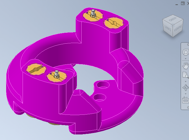

ich möchte mir gerne einen Adapter anfertigen lassen und bin aktuell unsicher, welches Material dafür am besten geeignet ist. Ich hoffe, ihr könnt mir bei der Wahl helfen oder eigene Erfahrungen teilen.
Aufbau und Funktion:
Der Adapter soll als Zwischenstück zwischen einem Drehlager und einem Schnellspannwerkzeug dienen.
Er wird wie folgt befestigt:

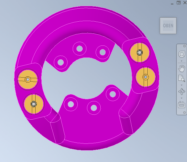

  • 2x M4-Schrauben (mit Unterlagscheiben) fixieren den Adapter auf dem Drehlager (Innenkreis).
  • Zusätzlich wird das Schnellspannwerkzeug mit 4x M4-Schrauben durch den Adapter hindurch am Drehlager befestigt.
    → An dieser Stelle ist die Auflagefläche relativ groß, da die Unterseite des Schnellspannwerkzeugs auf den Adapter drückt.
Besondere Merkmale des Adapters:

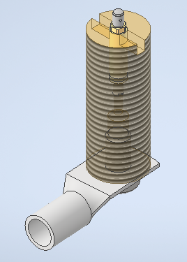

  • Seitlich befinden sich 4 Bohrungen mit M15-Gewinde.
    → Hier werden Messing-Einsätze mit Außengewinde (ebenfalls M15) eingeschraubt.
    → Diese Einsätze dienen in erster Linie der elektrischen Isolierung, weniger der mechanischen Belastung.
  • Oberseite: Hier wird ein Federkontakt FK-891 eingebaut.
    → Dieser sollte leichten Druck von oben aushalten, wenn er betätigt wird (ähnlich wie ein Kugelschreibermechanismus).
  • Unterseite: Eine Rohrkabelschuh SC25-6 wird verschraubt.
Anforderungen an das Material:
  • Mechanisch: Muss leichten bis mittleren Druck von oben sowie die Verschraubungen (M4) gut aushalten.
  • Elektrisch: Sollte isolierend wirken, zumindest gegenüber den Messing-Einsätzen.
  • Bearbeitbarkeit: Muss sich gut für Bohrungen, Gewinde (M4 & M15) und Einpressungen eignen.
Meine Überlegungen bisher:
Ich schwanke aktuell zwischen FDM-ABS und SAL–LEDO 6060 Resin was würdet Ihr mir empfehlen?

wenn ich das richtig sehe hat der Adapter einen Durchmesser von etwa 100mm. Das müsste für ABS noch gehen.
Das SAL-LEDO 6060 Resin kenne ich nicht. Ich habe da die RG Serie von BASF im Einsatz, die würde funktionieren.
Ich kann Dir das Teil in ABS probehalber kostenlos drucken. Für eine Bestellung beim Lieferanten würde ich eher zu PA12CF tendieren. Wenn das gut gedruckt wird ist die Stabilität deutlich höher als ABS. Das Material liegt zwar bei mir, aber ich habe noch keinen Drucker darauf umgebaut. Mein Kollege verwendet das inzwischen nahezu ausschließlich. Vorteil: höhere Stabilität, geringere Schrumpfung. Nachteil: gehärtete 0,6mm Düse nötig, schwieriger zu drucken.

Bei Kunststoff ist immer die Temperatur entscheidend. Diese Materialien PA 11 oder PA 12 und ähnlche gehen meistens nur bis ca. 60° C.
Der Begriff Nylon bezieht sich eigentlich auf PA 6.6 , der wird aber auch für Polyamid allgemein verwendet.
PA nimmt Feuchtigkeit auf und ist deswegen für elektrische Anwenungen nur für kleine Spannungen geeignet.
Willst Du wirklich ein Gewinde M 4 fertig drucken ?
Bei den Gewinde M 15 ist außen wenig Material, das kann ausbrechen .

Servus miteinander,
@Michael – ja, gute Augen! Der Adapter hat tatsächlich ca. 101 mm Durchmesser. 😄
ABS hatte ich bisher ehrlich gesagt gar nicht auf dem Schirm, aber es kam mir in den Sinn, weil viele Kunststoffgehäuse für Elektroteile meines Wissens ebenfalls aus ABS bestehen (korrigiert mich da gerne).
Das SAL-LEDO 6060 Resin hatte ich beim letzten Projekt im Einsatz. Es ließ sich grundsätzlich gut verarbeiten und war stabil – aber: Ich musste zwei Bohrungen nacharbeiten (waren zu klein gedruckt), und da ist das Material leider sehr spröde gewesen. Beim Bohren sind ganze Stücke herausgebrochen, obwohl ich vorsichtig war. Das war leider nicht optimal.
Zur RG-Serie von BASF – meinst du damit z. B. dieses hier?
👉 https://www.burms.de/en/products/basf-ultracur3d%C2%AE-rg-9400-b-fr
Ich kann das leider schwer einschätzen, wie sich so ein Material in der Praxis anfühlt bzw. wie stabil das dann im realen Einsatz ist. Aber danke für den Hinweis!
Dein Angebot, das Teil in ABS probeweise zu drucken, nehme ich sehr gerne im Hinterkopf mit auf – ich würde dir dann ggf. auch mehrere Teile schicken und selbstverständlich auch bezahlen.
@Klaus – danke dir für den Hinweis zur Temperaturbeständigkeit. In meinem Fall sollte das Bauteil nicht über handwarm werden. Wenn es da wirklich heiß wird, dann läuft an ganz anderer Stelle etwas gewaltig schief...
Zum Thema Gewinde:
* Die M4-Schrauben gehen durch den Adapter hindurch und werden dann im Drehteller (Alu) verschraubt. Das hatte ich im Eingangspost tatsächlich etwas missverständlich formuliert – sorry dafür.
* Beim M15-Gewinde habe ich an der dünnsten Stelle aktuell ca. 2,6 mm Wandstärke. Ich bin mir aber ebenfalls nicht sicher, ob das auf Dauer reicht – evtl. sollte ich doch auf 3,5 mm oder mehr gehen?
* Die Gewinde möchte ich nicht mitdrucken, sondern nachträglich schneiden. Ich muss mir allerdings noch ein Innen-Gewindeschneideisen für M15 besorgen.
Frage in die Runde: Gibt es hier etwas zu beachten? Reicht ein "normales" Schneideisen, solange es auch für Stahl geeignet ist?
oder kann man so was mit Drucken lassen?
@Roland – ja, M15 war kein Tippfehler 😉
Ich orientiere mich grob an dem, was Torsten Niemeier da gezeigt hat (Wusste garnicht das es so was gibt), aber ich lasse die Teile nicht fertig kaufen, sondern fertigen.
Die Idee hinter dem M15-Gewinde ist, dass der Rohrkabelschuh SC25-6 vollständig abgedeckt und gut kontaktiert ist.
Im Inneren des Messing-Einsatzes:
* Unten ist ein M6-Gewinde für das Stromkabel (25 mm²).
* In der Mitte ein M2,5-Gewinde für den Federkontakt FK-891.
* Oben eine 4,2 mm-Bohrung, damit der Federkontakt geführt wird.
Allgemeiner Stand der Dinge:

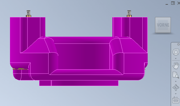

Ich bin aktuell noch nicht ganz zufrieden mit dem gesamten Aufbau:
* Die Kontaktierung des Federkontakts zum Stromkabel gefällt mir noch nicht so richtig.
* Die Befestigung des Federkontakts im Adapter wirkt etwas improvisiert.
* Der Adapter selbst ist insgesamt noch etwas klobig und ich bin nicht sicher, ob die Form wirklich optimal ist.
Ich arbeite also noch am Feintuning und bin weiterhin für alle Hinweise, Erfahrungswerte oder kritische Rückfragen dankbar.

Das M15-Gewinde kannst Du modellieren und mit drucken. Geht dann evtl. etwas schwerer einzuschrauben aber das ist ja nicht das Thema.
Lediglich die Ø4,2mm Bohrung würde ich mit 4,0 konstruieren und passgenau aufbohren. Dann klemmt der Federkontakt und fällt nicht einfach heraus.

Was das 4,2 bzw. 4 mm große Loch betrifft – ich glaube, da haben wir aneinander vorbeigeredet. Der runde Innenaufbau (den ich als Bild hochgeladen habe – Braun/Gelb) wird aus Messing auf der Drehmaschine gefertigt. Das lilafarbene Teil ist das gedruckte Bauteil.
Heute hatte ich noch eine Idee, wie man das Ganze deutlich kleiner machen könnte. Das muss ich aber erst testen, indem ich es skizziere und als 3D-Modell im Inventor ausprobiere.
