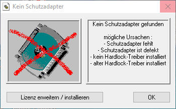

wir haben in unserer Firma einen neuen Laptop (mit Windows 11, 64 bit) auf dem Logocad Triga 4.2 Servicepack 3 installiert werden soll.
Ich habe das Programm scheinbar problemlos installiert bekommen. Wenn ich das Programm nun starten will, erscheint die Meldung "kein Schutzadapter" (Meldung im Anhang).
Der Hardlocktreiber (hldrv32.exe) sollte eigentlich mit der Installation installiert worden sein. Habe die Exe-Datei auch selbst noch mal angeschoben.
Diese USB-Dongle haben wir glaube ich nicht.
Da ich selber noch nie mit dem Programm gearbeitet habe, habe ich auch keine Ahnung. Ich hoffe jemand kann helfen.

um Logocad nutzen zu können benötigst du einen Hardwareschlüssel (USB Stick, früher RS-232 wenn ich nicht irre). Ohne den Dongle wird es nix. Eventuell hat ja noch jemand einen, der muss aber zu deiner Version passen...
Wende dich notfalls mal an "trigahilfe".
