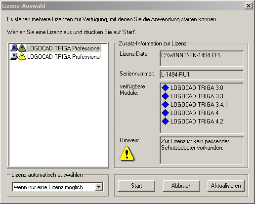

hallo logocadler,
wir haben bei uns drei logocad lizenzen.
wenn ich den dongle an einem rechner wechseln will, werden blöderweise zwei der lizenzen zur auswahl gestellt, die dritte ist nicht dabei, genau die brauche ich aber.
wie komme ich nun zu der auswahl, wo ich eine neue lizenz eintragen kann? oder muß ich logocad löschen und neu installieren? reicht es eine lizezdatei zu löschen, wenn ja, wie heißt die?
wäre schön, wenn mir jemand helfen könnte.
vielen dank im voraus
frank

Hallo Frank,
wenn Du Logocad mal mit gedrückter Shift-Taste startest solltest Du in diesen Dialog kommen. Hier kann dann für den dritten Dongle die Freischaltung mit eingegeben werden...

hallo bernd,
ja, so dachte ich mir das auch, aber leider fehlt mir diese menü-auswahl. woran kann das liegen?

ok, ich habs jetzt selbst geschafft.
ich habe die beiden lizenzdateien (.epl) unkenntlich gemacht und logocad gestartet. daraufhin wurde ich zur eingabe einer gültigen lizenz und eines freischaltcodes aufgefordert. danach habe ich die anderen beiden lizenzen wiederhergestellt, jetzt habe ich alle drei zur auswahl.
