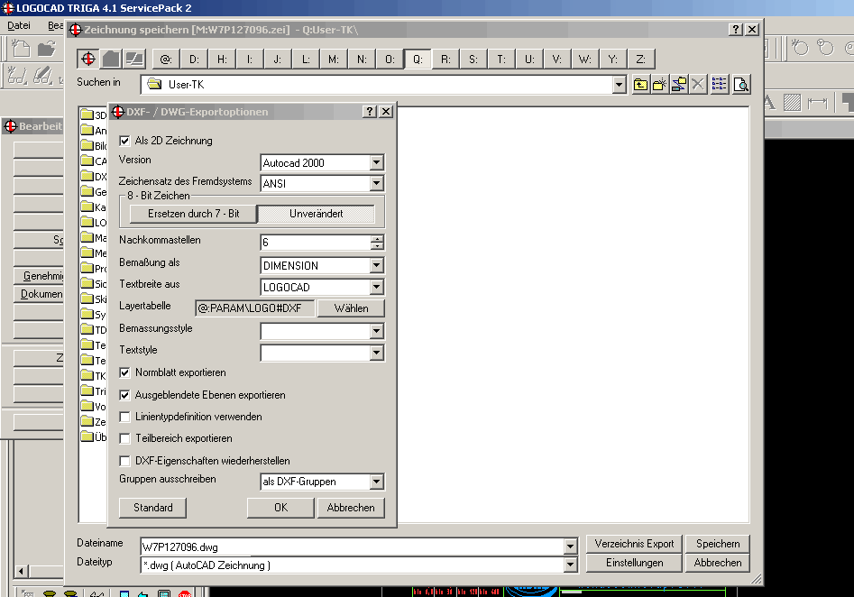

Liebe LOGOCAD Gemeinde,
gibt es in LOGOCAD die Möglichkeit, automatisch mehrere Dateien oder den Inhalt ganzer Verzeichnisse in das DWG Format zu konvertieren oder ist für diesen Zweck ggf. ein Zusatzprogramm erhältlich?

ja gibt es. Man kann in Logocad ganze Verzeichnisse z.B. nach DWG exportieren...

Hallo VHR
Hab dir mal einen Screenshot angehängt.
Du kannst die Einstellungen zur Konvertierung in der Layertabelle ändern.
Es kann sein, das Textbreiten und Positionen leicht abweichen.
Wenn du die Version 4.1 hast können Texte etwas nach rechts unten verschoben sein.
Bei 4.2 ist das besser.

wir haben das Problem, daß wir einen Dienstleister im Hause haben, der auf seiner LogoCad 2.2 > 1.900 .zei Dateien hat, die wir
gerne irgendwie nach Pro/E bringen möchten.
Die Batch Lösung ist angeblich unmöglich, und das Bild von dir
(natürlich der Screenshot) zeigt die Version 4.1 mit SP
Kennst du eine Lösung für die 2.2 ??
Eine detailierte Anleitung wäre sehr hilfreich...

Original erstellt von luzzy:
Warum?
Gibts dafür eine verständliche Begründung?
Das Batch-Konvertieren hat auch schon in Logocad 6.1 funktioniert (ca. 1990) - das einzige Problem könnte das Format sein.
Woran hängts denn genau?
Allerdings frage ich mich, was Ihr in Pro/E mit den DWGs anstellen wollt?!

Hallo Michael,
es ist tatsächlich kein Problem, war nur Unwissenheit über die Vorgehensweise...
Der nette Mensch hat sich informiert, und tatsächlich war der Batchlauf kein Problem.
Wir brauchen die Daten in PRO/E, um die Konstuktion nachzubessern.
Ist leider ein sehr heikles Thema.
Aber Das Thema hat sich nun erledigt, vielen Dank.
