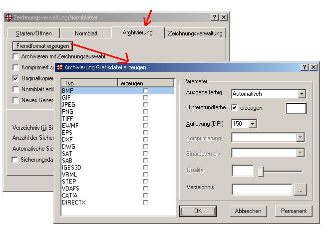

hallöchen. ich suche immer noch eine möglichkeit .zei daten zu sichten, ohne logocad haben zu müüsen. halt einen viewer. kennt jemand so eine software? wir müssen hier im büro ab und zu logocad-zeichnungen einfach nur sichten könne. dxf ist immer so eine sache.
habt ihr eine idee?????

man kann bei EPlan eine "Anzeigestation" kaufen, auf dieser kannst Du dann Logocad ansehen, Messen, Drucken... nur Speichern kannst Du nicht.
Frag doch mal Deinen Händler.

ich habe eine Antwort bekommen. Einen kostenlosen Viewer gibt es nicht. Es gibt wohl die Anzeigestation wie Claus schon geschrieben hat.
Aber es gibt noch einen anderen Weg. Man kann zur eigentlichen Zeichnung ein Fremdformat mitspeichern lassen z.B. ein Bildformat oder auch DXF. Dieses könnte man dann mit einem herkömmlichen Viewer sichten.
Unter Optionen -> Parametermanager -> Parametergruppe [Zeichnungsverwaltung/Normblätter] -> Register [Archivierung] -> Fremdformat erzeugen besteht die Möglichkeit diverse Fremdformate einzustellen.
Vielleicht eine Möglichkeit für Dich...
