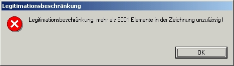

Ich habe mal EPLAN Mechanic installiert und kurz geschnuppert.
Dabei musste ich feststellen dass diese Compact-Version eine Beschränkung von 5000 Elementen hat (somit können umfangreiche DWG nicht geöffnet werden)
Gedacht ist dieses EPLAN-Zusatzmodul sicherlich als Erweiterung für dem Grafik-Editor in 5.60! Die Schnittstelle zwischen beiden Programmen funktioniert zufriedenstellend, sogar Plotrahmen und Parameter werden übernommen.

...wo hast Du die Info her mit den 5000 Elementen?
Hallo Bernd,
ich habe versucht eine DWG-Zeichnung mit ca. 1MB zu importieren
dann foldende Meldung (siehe Anhang)

Hallo Leute,
das AddOn für Eplan hat diese Elementbegrenzung, genau so wie Logocad Triga compakt. Ich glaube, dass es sich um das gleiche Programm handelt, nur auf einen Eplan Dongle freigeschaltet.

Original erstellt von HOC:
...Dabei musste ich feststellen dass diese Compact-Version eine Beschränkung von 5000 Elementen hat (somit können umfangreiche DWG nicht geöffnet werden)...
Hallo HOC,
mal zur Information. Diese Beschränkung ist mittlerweile aufgehoben worden.
