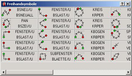

Ich kenne das ja nun aus dem E-Bereich gar nicht. Wer kann mir das denn mal erläutern wofür es Freihandsymbole gibt und welchen Zweck sie erfüllen oder wo sie einen das Leben erleichtern sollen...

äh bin ich ins Fettnäpfchen getreten? Nein ist kein dummer Scherz. In der Elektrotechnik also Eplan gibt es so etwas gar nicht wir haben nur einen kleinen grafischen Editor wo man Kreise, Rechtecke und so etwas "malen" kann...
Nun habe ich hier das Mechanic und da gibt es diese Funktion und noch viele mehr die ich bisher gar nicht einordnen kann...
Daher die Frage. Wenn nicht muß ich mich weiter quälen

Also - Es gibt viele Befehl die man mit Hilfe der Freihandzeichen ansteuern kann. Und man kann viele selber festlegen. Dies ist das selbe Prinzip wie Stroke für Windows.
Beispiel:
Keis - linke Maustaste drücken und  einen vollständigen Kreis zeichnen und gleich wieder loslassen.
Es erleichert den Befehlszugriff. Damit meine ich auch einen Befehl zu schliessen oder bestätigen. Damit ist man schneller als mit der Buttonstechnik. Man bleibt auch mit den Augen und Kopf in Richtung des zu bearbeitenden Elementes.
Also für mich ist eine ein feine Sache die ich auch nicht missen möchte.

hast Du vor mit der Maus zu arbeiten oder mit dem Stift (Digitizer)
ich persönlich komme bei den Freihandsybolen mit dem Stift besser zurecht. Ist aber gewöhnungssache  .
Hast Du Dir den Digitizer für Triga eingerichtet und abgeglichen?
Dann kannst Du anfangen die Bewegungen zu 'üben'.
Beim Stift ist wichtig ob Du am Ende der Bewegung mit 'Druck' auf dem Digitizer bleibst oder den Stift nach der Bewegung 'abhebst' Auf der Zeichnung kannst Du dann auch die Spur sehen.
Wenn Du die Maus verwendest dann mußt Du während der Bewegung die linke Taste gedrückt halten und entsprechend am Ende der Bewegung 'gedrückt' halten oder nach der Bewegung 'loslassen'
Vielleicht fängst Du mit der Return-Funktion an.
Ist ein Strich nach rechts wenn du 'abhebst' oder 'losläßt'
und im anderen Fall der Aufruf des Linie Befehls wenn Du den Stift oder die linke Maustaste gedrückt hältst.
Ansonsten mußt Du eben ein wenig üben das Klappt schon .

In der TRIGA Version 3.X gab es in der Onlinehilfe für sehr viele Freihandsymbole entsprechende Videos im AVI-Format. Ich kenne einige Neueinsteiger, die die Freihandsymbole mit diesen Viedeos schneller verstanden haben. Die Beschreibungen im Handbuch sind nicht so ganz geeignet sich die Freihandsymbole anzueignen. Ich hatte das Glück, daß ich eine Logocad-Schulung geniessen durfte in der die Freihandsymbole gezeigt wurden. Setz dich doch einfach mit deinem zuständigen Eplaner in Verbindung und frag ihn nach einer CD mit den Viedeos.
