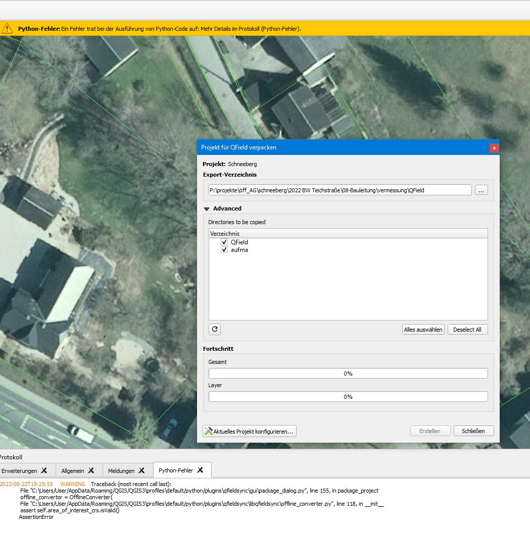

ich bin neu hier und suche ein Forum, wo ich meine Probleme mit Qgis loswerden kann.
Ich möchte Daten aus QGis nach Qfield exportieren. Da bei bekomme ich eine Fehlermeldung  (siehe Bild).
Wo könnte der Fehler liegen bzw. wo muss ich suchen?

Hallo Tobias,
Da kann man wenig dazu sagen und müsste sich das Script ansehen.
Evtl. ist der Layer schon im Editor geöffnet und im Script ist nochmal StartEditing
Oder Du hast keine Schreibrechte auf dem (Netzwerk?) Pfad.
Manchmal machen auch so Pfadangaben wie /öff_AG/ Probleme, ich vermeide inzwischen grundsätzlich Sonderzeichen.

Vielen Dank!
Der Export funktioniert leider nur auf die lokale HD.

Servus,
heißer Tipp sind die Sonderzeichen. Versuchs mal in ein Testverzeichnis ohne Ö...

Dann tauchte noch ein weiteres Problem auf.
Qfield konnte zwei Shp-Dateien zum Speichern von Punkten bzw. Flächen nicht laden, weil ein falscher Pfad in der *.qgs-Datei enthalten war.
Lösung:
Mit der Suche nach der <Datasource> in der *.qgs-Datei und der Korrektur des Pfades auf <Datasource>./datei.shp</Datasource> hat alles funktioniert.
An welchem Punkt im Export werden diese Pfade eingestellt?
