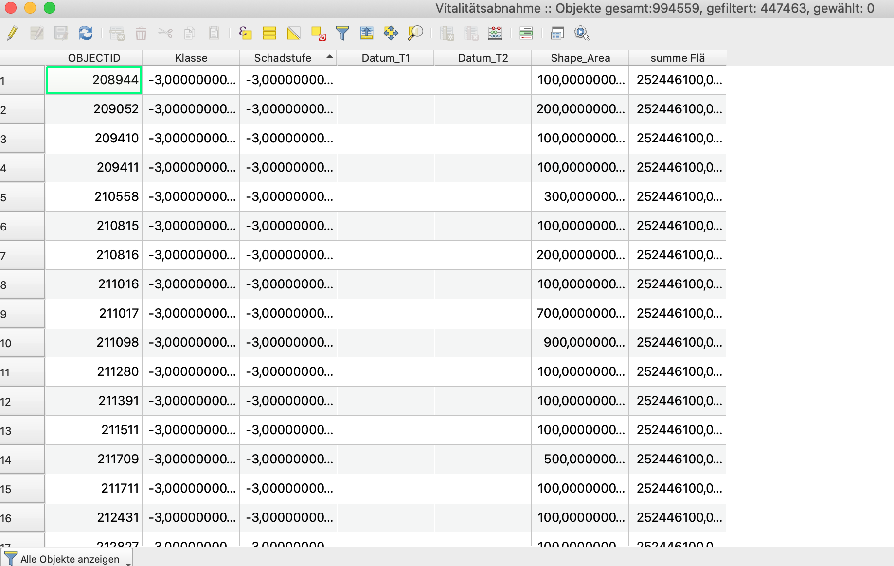

ich habe bereits rausgefunden, wie ich die einzelnen Zellen mit Hilfe des Feldrechners in der Attributtabelle addiere. Jetzt möchte ich aber nicht alle Zahlen aus einer Spalte addieren, sondern nur die, die in einer anderen Spalte das gleiche stehen habe. Also nur unter einer bestimmten Bedingung addieren. In dem Beispiel am Bild mein ich, dass ich die Zellen der Spalte "summe_flä" addieren will, aber nur wenn die "Schadstoffe" -3 ist (es gibt -3,-2,...)
Eine Alternative wäre, die Spalte "Schadstoffe" bei der Symbolisieren über "Kategorisiert" zu unterteilen und dann die einzelnen Kategorien separat abzuspeichern, da weiß ich aber auch nicht wie das geht.
Weiß jemand wie dieser Ausdruck in den Feldrechner einzutragen ist bzw. wie man die kategorisierten Layer einzeln abspeichern kann?
Freue mich über jeden Hinweis und ich hoffe das war verständlich

Soweit ich weiß geht das nicht im Feldrechner. Der berechnet immer nur Objekt, mit den Werten eines Objektes.
Wenn die Geometrie verändert werden soll, die Funktion Verarbeitungswerkzeuge>Vektorgeometrie>aggregieren
So fern keine Geometrie verändert werden soll kann man Excel verwenden. RM auf Layer, Exportieren, Objekte speichern als...
Layer einzeln abspeichern> Objekte markieren, RM auf Layer, Exportieren, gewählte Objekte speichern als....

Original erstellt von PiaRi09:
...wie man die kategorisierten Layer einzeln abspeichern kann?...
muss gar nicht kategorisiert sein
Verarbeitungswerkzeuge -> Vektorauswahl -> Nach Attribut extrahieren
du erhältst einen Temporärlayer mit den gewählten Objekten, den du prüfen kannst und dann als eigene Datei exportierst.

Ja vielen Dank, so hast funktioniert!

nebenbei:
es gibt auch ein Bedienfeld Statistik ∑
womöglich bekommst du den gewünschten Wert so einfacher als über einen Eintrag in der Attributstabelle
So mach ich das auch immer. Zuvor selektiere ich die Objekte für die ich die Summe brauche (z.B. nur Schadstoffstufe 3) und in der Statistik den Haken bei gewählte Objekte rein

der Feldrechner kann schon ziemlich kompliziert Abfragen (case....).
Die Suume auf selektiert Werte ist aber auch gut.
Was mir auffällt ist, die Attributspalte hat den Namen "summe flä". Das ist ganz schlecht! Niemals Umlaut und Sonderzeichen oder Leerzeichen als Feldnamen verwenden. das mag mit einigen dateiformaten gehen, bei der geoprozessierung kommen aber sicher Probleme auf.
In der Informatik ist sowas ein absolutes NoGo, auch wenn Word das kann!
