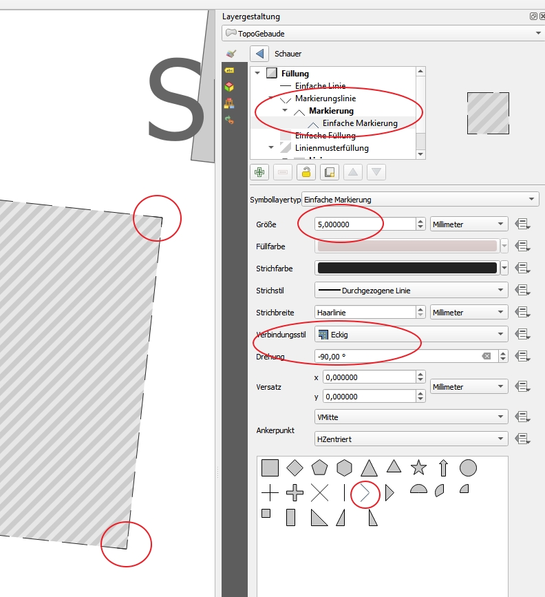

Hallo Chenshi,
bin kein Experte, und ist auch grafisch keine einwandfreie Lösung, aber vlt. reicht es für deine Zwecke.
Markierungslinie anfügen
