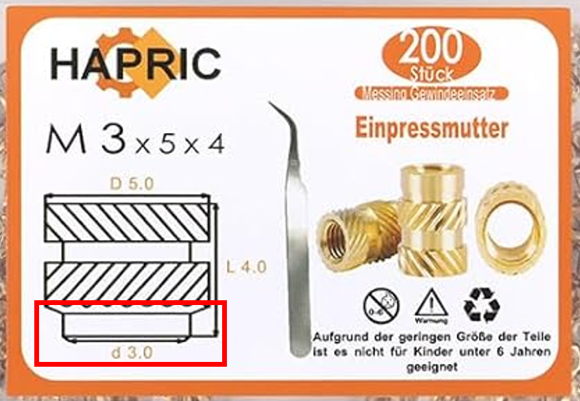

bisher habe ich noch keine M3-Gewindeeinsätze im 3D-Druck verwendet, würde das aber gerne mal ausprobieren.
Ich habe diese hier ins Auge gefasst:
👉 https://www.amazon.de/dp/B0D17FGQWW?th=1
Jetzt bin ich mir unsicher, mit welchem Lochdurchmesser ich im 3D-Druckteil arbeiten sollte, damit ich die Einsätze später sauber einbrennen (also mit Lötkolben einsetzen) kann.
Habt Ihr da Erfahrungswerte oder Empfehlungen?
Ich hoffe, ich bin mit meiner Frage im richtigen Forum gelandet.

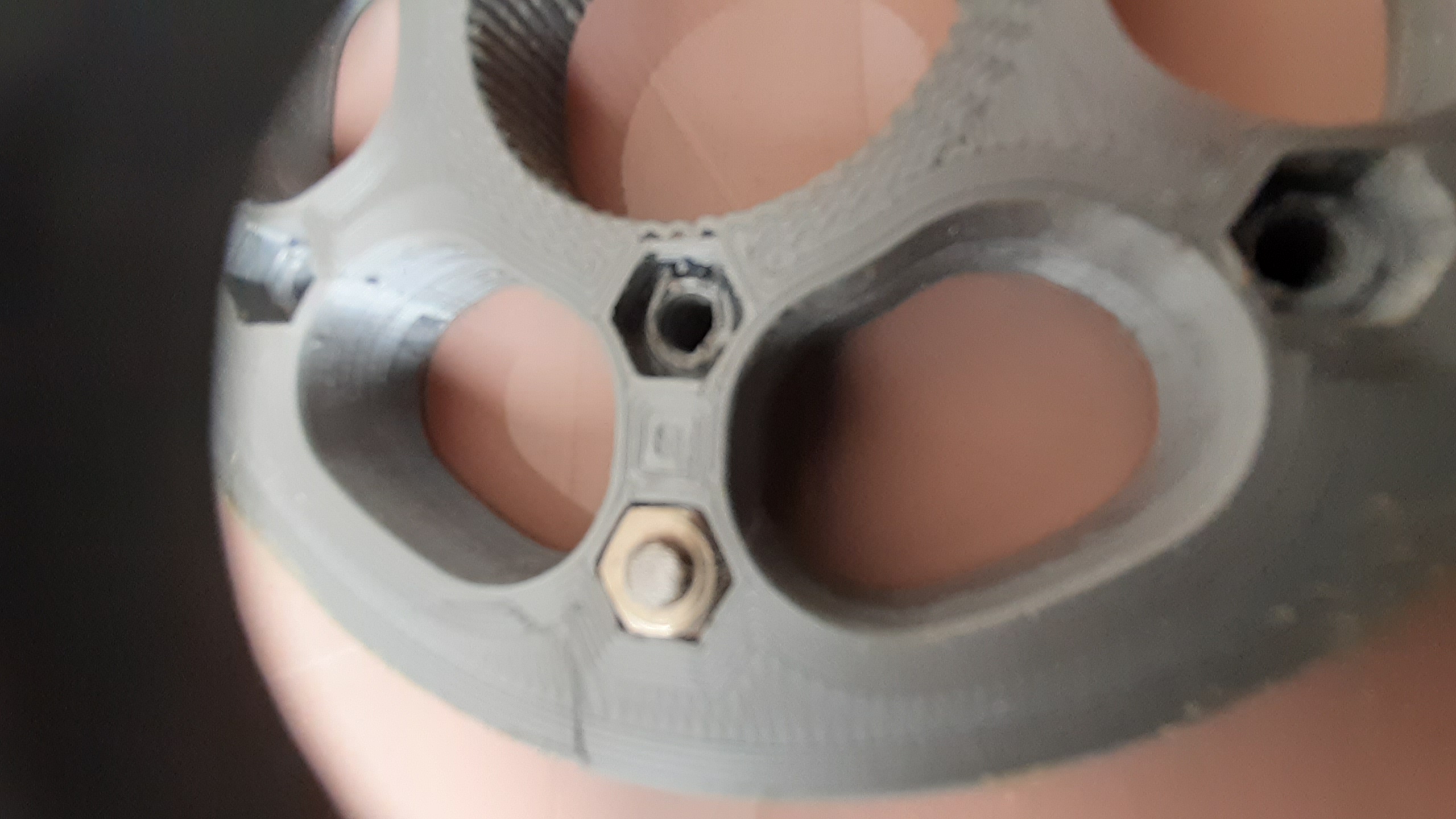

Ich plane eine kleine 3-DOF-Stewart-Plattform, die über drei Schrauben eingestellt werden soll. In so einer Konstruktion wäre es äußerst unpraktisch, wenn sich die Mutter nicht an Ort und Stelle hält. Klar, man könnte diese mit etwas Heißkleber fixieren – das würde vermutlich ausreichen, da nur ein paar Gramm Belastung darauf wirken. Aber ich wollte in diesem Fall einfach mal den Weg über die Hülsen gehen. 😊
Dein Ansatz ist dennoch absolut nachvollziehbar und in vielen Fällen sicher sinnvoll.

erstellt am: 30. Mai. 2025 11:12    Editieren oder löschen Sie diesen Beitrag!  <-- editieren / zitieren -->   Antwort mit Zitat in Fett Antwort mit kursivem Zitat    Unities abgeben: 1 Unity (wenig hilfreich, aber dennoch)2 Unities3 Unities4 Unities5 Unities6 Unities7 Unities8 Unities9 Unities10 Unities Nur für Muecke.1982 10 Unities + Antwort hilfreich
Bei den Einsätzen kannst den glatten Durchmesser messen - diesen sollte man normal ins gedruckte Loch "kalt" einsetzen können - also dieser Durchmesser + die Zehntel
Gruß Tom

Hey Tom,
meinst du das im Bild (rot) mit +0,1 mm?
Sprich, das Loch sollte 3,1 mm haben?
Hey Michael,
das sieht sehr interessant aus. Die Gewinde sind sehr grob, doch das ist in dem Fall sicherlich so gewollt, damit genug Material vorhanden ist, damit das Gewinde auch nicht ausbricht.
Gefällt mir, das werde ich sicher auch mal testen.

Genau - nur wenn Du 3,1 zeichnest wird der Druck vermutlich kleiner sein - Du müsstest die Abweichung wissen

Bei einem Einschmelzgewinde M3 wird das erforderliche Loch ganz bestimmt nicht 3,0 oder 3,1 sein.
Michael wird mit 4mm (wie bei Ruthex) schon ganz richtig liegen.

So, die 3D-Druckteile sind angekommen!
Ich habe in SLS drucken lassen – genauer gesagt mit 3201PA-F (Nylon).
Die Bohrungen hatte ich in der STEP-Datei mit 4,1 mm vorgesehen. Tatsächlich sind sie im fertigen Teil aber etwas kleiner ausgefallen 😉
Ich habe dann zunächst mit einem 4,0 mm Bohrer nachgearbeitet, da der nächste Step erst bei 4,5 mm gewesen wäre.
Die ersten zwei Gewindeeinsätze, die ich eingeschmolzen habe, waren eher durchwachsen. Unten im Gewinde hatte sich zu viel Material gesammelt, das ich vorsichtig wieder ausbohren musste 🙄
Daraufhin habe ich die restlichen Löcher mit 4,5 mm aufgebohrt – das hat dann sehr gut funktioniert.
Die Lötspitzentemperatur habe ich auf 280 °C eingestellt.
Bilder =>
Danke für euer Feedback – das hat mir echt ein Stück weit die Angst und Unsicherheit genommen!
