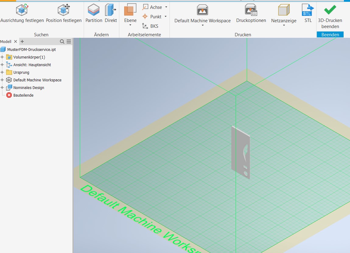

Hallo miteinander,
da ich mir demnächst ein paar 3D Teile drucken lassen möchte und ich immer das Problem mit dem Material habe wollte ich mir ein Muster mit bestellen.
Beim Hochladen meines Musters, habe ich festgestellt das es es merkwürdig im Drucker steht.
Kann ich das beeinflussen? wenn ich mein Modell erstelle? sprich auf welcher Ursprungsebene ich was Konstruiere? oder macht das die Software vom Drucker einfach selber? bzw. der Anwender der davor sitzt?

Bei der Modellerstellung kannst Du wählen, wie das Modell im Raum liegt, z. B. bei der Wahl, auf welche Ebene Du die erste Skizze legst und was Du dann mit dieser Skizze machst. Im übrigen kannst Du die Volumenkörper im ipt auch verdrehen und verschieben.
Die Kommunikation mit anderne Systemen geht dann nur über die Ursprungsachsen. Weil in manchen Systemen (bzw. Ländern oder Branchen) y als oben gilt, in anderen dagegen z, kommt es dann vor, dass die Modelle verdreht erscheinen.
Merkwürdig ist hier allerdings, dass die Achsen auf dem Bild von der von Dir gezeigten Druckservice-Seite nicht so sind, wie Du konstruiert hast. Zudem sind dort die Farben der Achsen anders als sonst übereinstimmend in den meisten Systemen.
Beim 3D-Druck wird das Modell normalerweise durch den Operator in eine für die Herstellung günstige Lage gedreht. Wie das bei dem von Dir gezeigten Service ist, weiß ich nicht.
Bei FDM ist die Ausrichtung des Modells im 3D-Drucker sehr wichtig, bei SLS nicht so sehr. Dass bei dem von Dir gezeigten Service keine Information dazu kommt, ist ebenfalls merkürdig.

Guten Morgen,
man bist du immer lange noch Aktiv oder schon Früh auf den Beinen  .
Ok, warum ich Gesten nicht auf die Idee gekommen bin, frage ich mich gerade.
Habe ein teil auf zu beginn auf die Fläche "XY" gesetzt und von dort aus dann nach oben konstruiert, dann steht es richtig im Raum.

Hallo Mücke
Wie das Teil im Raum steht, ist völlig nebensächlich.
Du hast mit dem 3D-Drucken-Befehl in Inventor (im Reiter "Verwalten") die Möglichkeit, dein Bauteil so auszurichten, dass es für den 3D-Druck optimal passt.
Auch wenn du anfänglich flächig ausrichtest, kann es sein, dass es wegen konstruktiver Überhänge nötig ist, das Teil so zu drehen, dass keine Stützstrukturen benötigt werden.
Den Ausrichtbefehl findest du in der 3D-Druck-Umgebung links oben.
Das Teil kannst du dann gleich so ausgerichtet im stl-Format ausgeben.

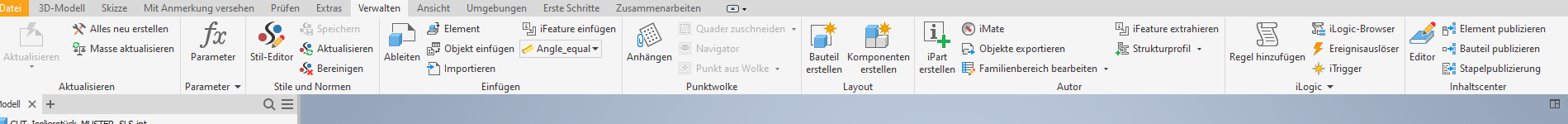

Original erstellt von rode.damode:
Bin ich Blind? (Bild)

Hallo Mücke
Entschuldige meine falsche Angabe. Ist im Menü " Umgebung" zu finden.
